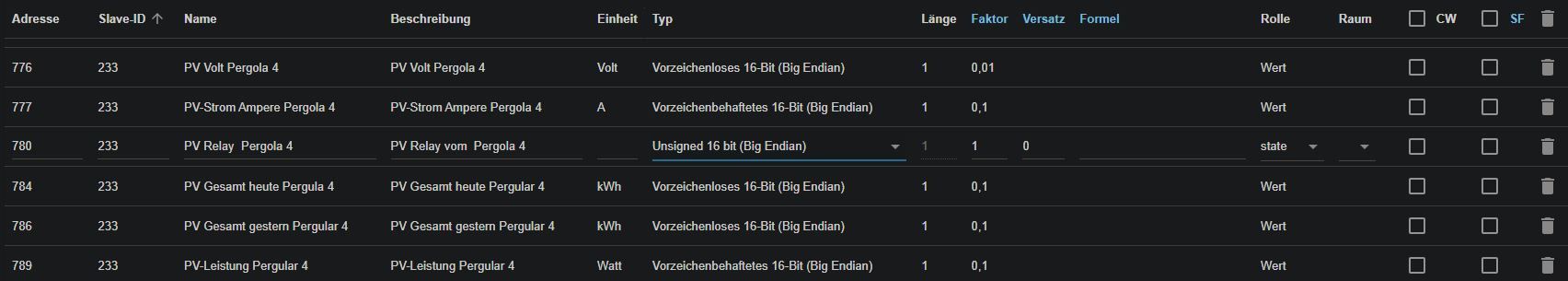

    Hallo
    Ich habe über den IO Broker meine Solaranlage eingerichtet.
    Läuft auch so weit alles.
    Jetzt möchte ich das Relay vom Victron Laderegler noch abgreifen da dieses meinen
    Überschuß regeleln soll.
    Weis jemand die richtigen Einstellungen dazu im Modbus ?
    und im Broker bleibt es immer auf 0 stehen auch wenn ich es schalte.

      @siporax sagte in Modbus Einstellungen für Victron:
      was willst du damit genau machen?
      was macht das Relais?
      unterstützt dein unbekannter Laderegler dieses Register?
      Wo befindest du dich mit diesem Screenshot-Schnipsel?
      nicht alles abschneiden!

        Lasderegler ist ein Victron Mppt 250/70
        Ich will damit meine Visulation Vis den Zustand übertragen.
        Das Relay spricht auf Überschuß der PVAnlage an (Akku voll) und steuert damit einen Heizstab vom Warmasser Kreis.
        Der Mppt überträgt schon ander Werte also sollte das gehen.
        Schnippsel 1 sind vom Modbus Adapter im Broker
        Schnippsel 2 sind vom IO Broker unter Objekte der Schaltzustand zeigt vom Relay leider immer nur die 0 Anzeigt

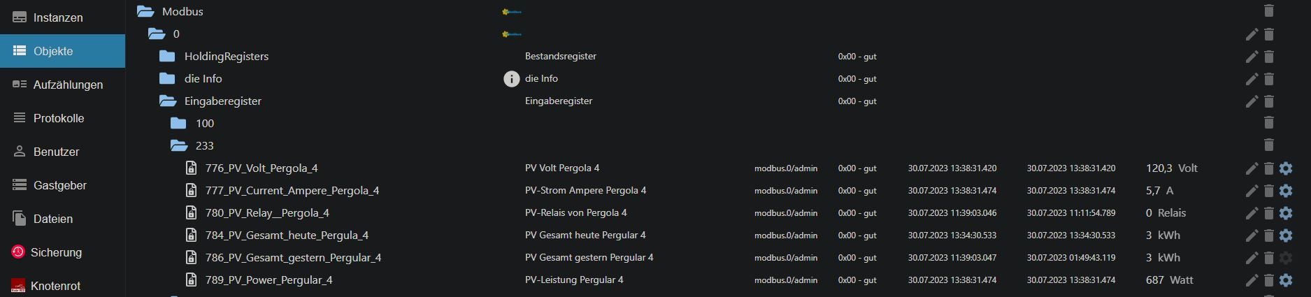

          hab ich gesehen
          bitte genauere Info!
          ...und zwar unter Objekten...modbus.x... ... ... Registernummer
          bitte vollständige Info
          wenn ich das habe, mchen wir mit weiteren fehlenden Infos weiter

            Adresse : 780 (sollte das Relay sein)
            Slave : 233 (Victron 250/70)
            Typ : Unsigned 16 bit ( Big Endian)
            Länge : 1
            Faktor : 1
            Rolle : State

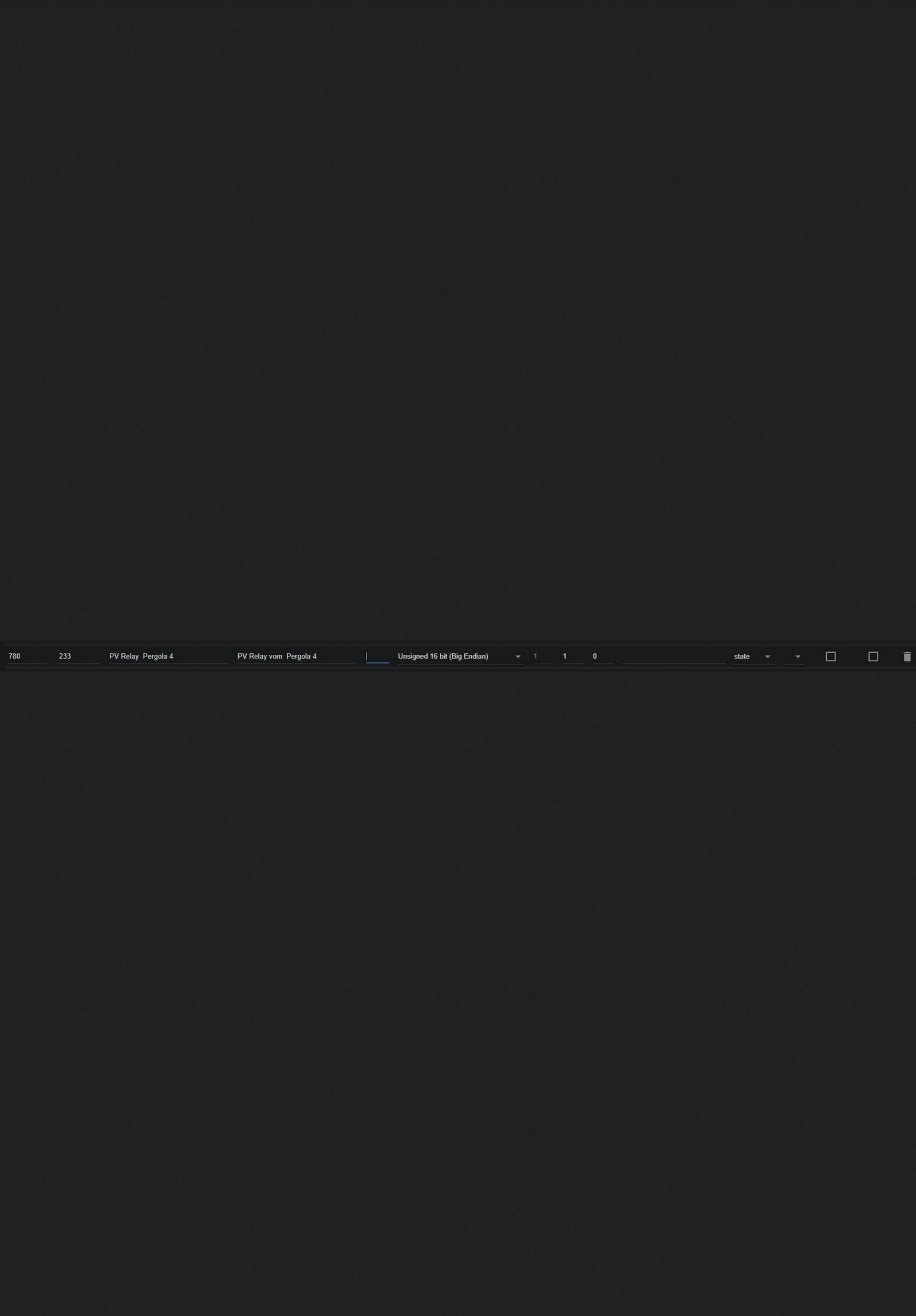

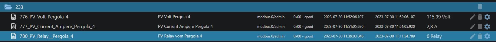

              @siporax so wird das nichts!
              bitte komplette Screenshots
              @homoran sagte in Modbus Einstellungen für Victron:
              die gewünschten Strukturinfos gibst du ja nicht

                  @siporax hast du automatisch Überetzung im Browser aktiviert?
                  was meintest du hier jetzt wirklich?
                  wenn du schreibst
                  andererseits
                  War in der Zeit der Akku denn voll?

                    Kann immer an oder immer aus zum Testen schalten in der Victron App.
                    Leider regt sich nichts im Broker.
                    Relay Schaltet Funktion wird auch ausgeführt.

                        Was ist unverständlich?
                        Ich schalter in der App das Relay an oder aus.
                        Einstellungen vom Modbus in Bild ersichtlich dazu.
                        Aber es tut sich im Broker als Datenpunkt nichts
                        ersichtlich im Bild vom Broker dazu.
                        In der Realität schaltet das Relay auch
                        Kann über die App von Victron manuel bediehnen.

                                  Will ja auch nur lesen bzw. simulieren lassen in Vis.
                                  Ich vermute das etwas in den Einstellungen nicht stimmt im Modbus.

                                    die Einstellungen
                                    kann ich auf duesem schwarzen Mikrofilm nicht erkennen

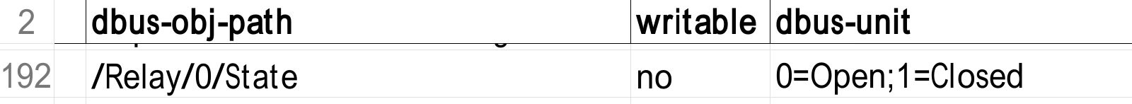

                                        Ich habe hier eine Liste wo das drin steht kann ich das hier hochladen ist eine Open Office Liste
                                        brauchst du nicht!
                                        die habe ich
                                        aber da steht nicht drin, ob dein charger dieses Register unterstützt
                                        EDIT:
                                        Aber da steht, dass das Register nicht beschreibbar ist

                                          Bei 233 steht mein Laderegler und bei 780 sollte das Relay sein oder ?
