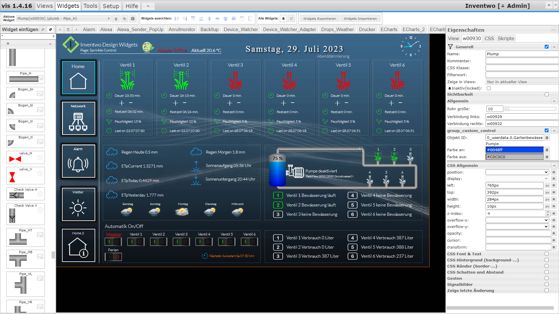

    Hallo versuche gerade in Vis meine Heizungsanlage mit Plumb zu realisieren.
    Versuche mein Vorlauf und Rücklauf in rot oder blau diese Rohre einzufärben.
    Finde da aber nichts wo man das Estellen kann.
    Hat da einer ein Hinweis für mich?

      sigi234
      @siporax

        @sigi234 said in Vis Plumb Rohre einfärben:
        @siporax
        Danke das war es.
        Hatte das auch schon mal probiert vorher,
        hätte sie unter Farbe aus mal einstellen sollen dann hätte sich was geändert.
        Unter Farbe ein sieht man so nichts bei den Rohren ziehen.
        Naja mann lernt nie aus.
