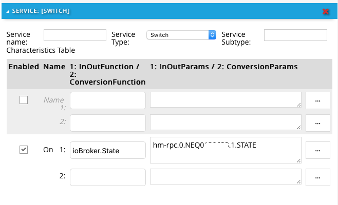

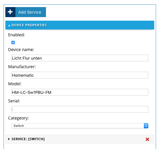

                              @emmpee:
                              Nein nein. Nur im eigenen Netzwerk `
                              Hier mal meine Konfiguration eines Unterputz Lichtschalters!!!!!!

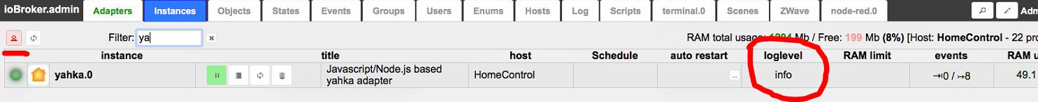

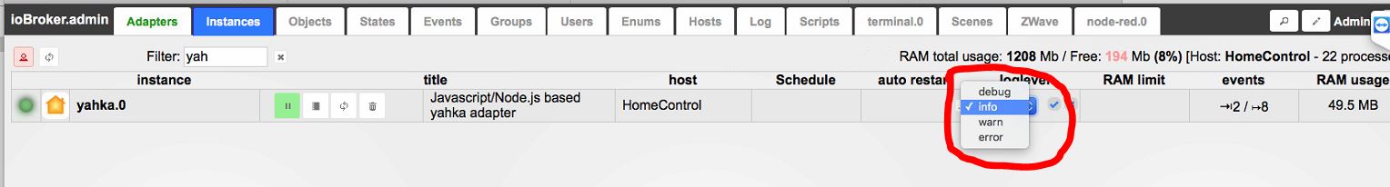

                                  • DutchmanD Offline
                                    DutchmanD Offline
                                    Dutchman
                                    @emmpee:
                                    Im Log passiert beim Schalten rein garnichts. Die Brücke fährt nach dem Neustart hoch und das war´s.
                                    Wie kann ich den Adapter debuggen? `
                                    Bei adaptern den experten modus activieren und dan log level auf debug
                                    ~Dutch

                                      • Espace0401E Offline
                                        Espace0401E Offline
                                        Espace0401
                                        @emmpee:
                                        Alles klar. Wenn ich wieder zu Hause bin mache ich das. `
                                        Versuche es doch mal so zur programmieren, wie ich es auf meinen beiden Bildern gemacht habe.
                                        Iobroker in LXC-Container auf Proxmox 8 - Sicherung auf PBS - Homematic CCU2 - Netatmo Wetterstation und Thermostat
                                        • E Offline
                                          E Offline
                                          emmpee
                                          Da könntest du recht haben. Ich habe garnicht gecheckt, dass du das bei ON stehen hast und ich bei NAME.
