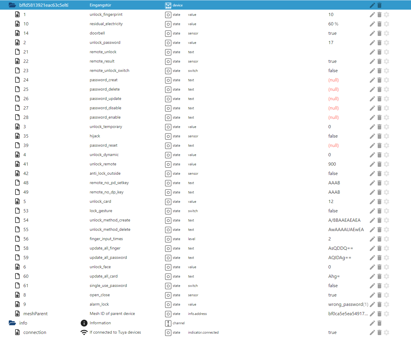

    Ich habe das Türschloss zur Wohnung ausgetauscht gegen einen Türgriff mit Zigbee und Tuya.
    Link zum Produkt
    Über die Tuya App lässt sich das auch super programmieren, Fingerprint, Password, Card, etc)
    Was ich nicht hinbekommen habe, ist das entriegeln der Tür über ioBroker.
    Kann mir jemand den Aktor dazu nennen? mit den gefundenen geht das leider nicht.

        @papa_aus_rastatt Bitte alles vom Objektbaum zeigen... also auch den tatsächlichen Objektbaum mit den Datenpunkten (also nix in der Mitte abschneiden)

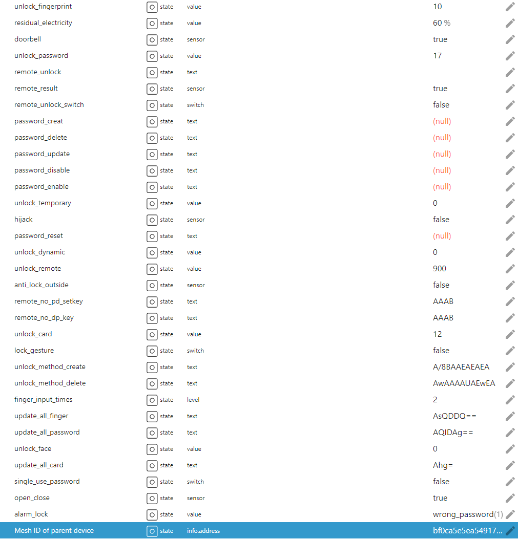

          Aufschließen = Schließzylinder auf
          Zuschließen  = Schließzylinder zu 1 x oder 2 x
          Entriegeln   = Falle wird gezogen, Tür ist offen, kann ohne weiteres aufgemacht werden, also kein Griff muss gedrückt oder gedreht werden.
          Ich habe in den gezeigten Datenpunkten genau das Entriegeln, also die Falle ziehen nicht gesehen, in Englisch ist das latch hier mal als Vergleich von meinem Nuki
          Wenn ich da auf unlatch tippe, oder in einer Visualisierung den Datenpunkt nutze, dann wird die Falle gezogen und die Tür ist geöffnet.
          Auf Ali habe ich aber bei dem auch nichts zu Unlatch gefunden, kann aber auch meine Dummheit sein :)

                @djmarc75
                dieses ist im Tuya-Adapter sichtbar.

                  Moin,
                  wie schon geschrieben, genau diese Funktion, ziehen der Falle, sehe ich im Video bei Ali nicht, da öffnet der Mann die Tür, indem er den Griff/Klinke nach unten drückt, also für mich sieht es so aus, als ob es dort nur das Entsperren gibt.
                  Kann mich auch täuschen.
