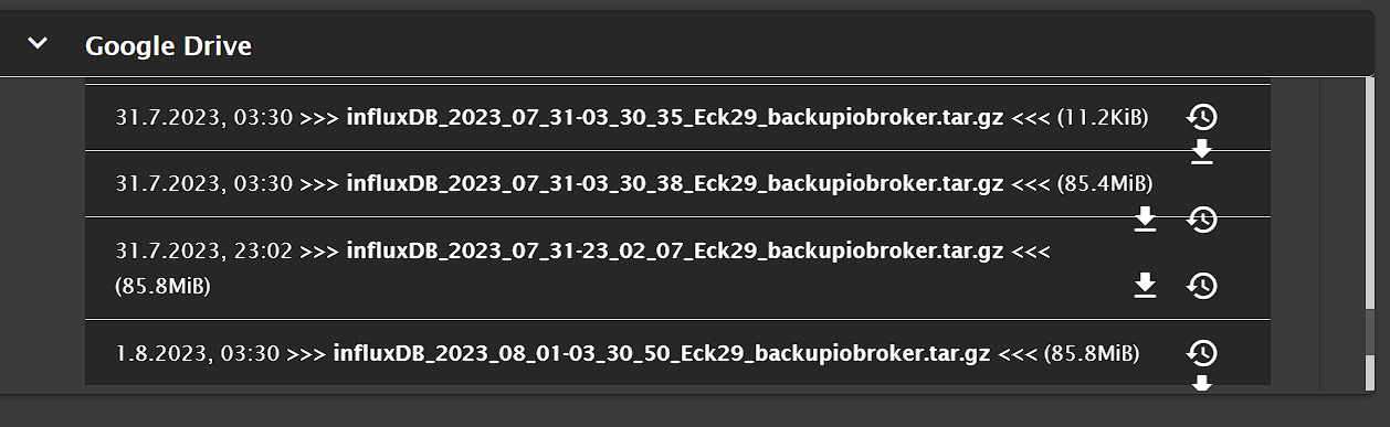

          • L
            loverz @simatec last edited by
            @simatec komischerweise genau heute Nacht nicht, aber gestern:
            simatec 1 Reply Last reply Reply Quote 0
            • simatec
              simatec Developer Most Active @loverz last edited by
              @loverz Bitte prüfe mal den Inhalt von Google Drive in der Cloud und zeige mal die Backups auf deinem NAS
              • L
                @simatec in Google und auf dem NAS sind jeweils diese beiden Backups:

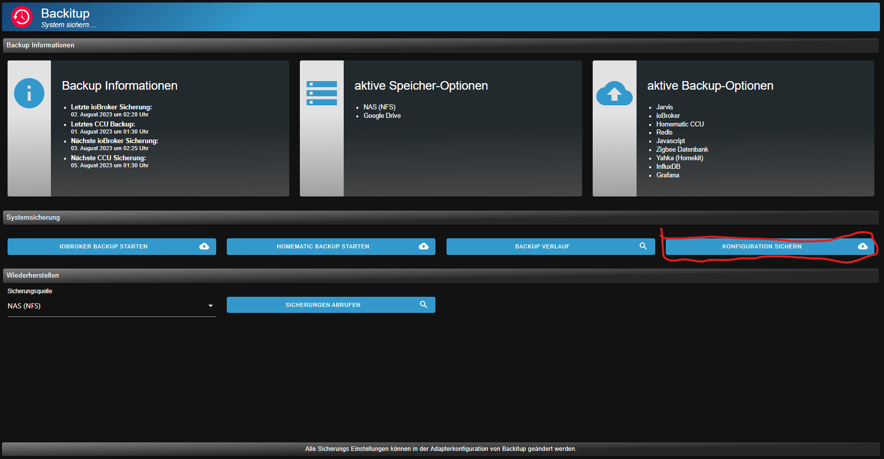

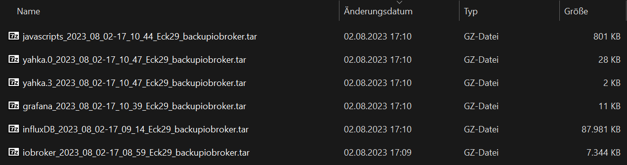

                      • L
                        @simatec
                        system.adapter.backitup.0.json
                        Kann man dort auch die YAHKA.1 und YAHKA.2 rausschmeißen, welche ich mal testweise installiert habe, nun aber nicht mehr nutze?
                        Von denen legt er mir immer leere Backups an.
                        simatec 2 Replies Last reply Reply Quote 0

                              • simatec
                                @loverz sagte in Backup and Restore auf neuem Raspberry:
                                QNAP TS223
                                smb1 ist nicht mehr standard ... gehe mal auf 3.1.1 und teste es. Geht es nicht, gehe Stück für Stück runter
                                • L
                                  @simatec man kann nur YAHKA generell deaktivieren. Brauche aber YAHKA.0 weiterhin.
                                  Oder einmal deaktivieren und danach erneut aktivieren?
                                  • simatec
                                    @loverz
                                    sudo -u iobroker rm -rf /opt/iobroker/iobroker-data/yahka.1.hapdata
                                    • L
                                      @simatec via SSH Konsole und für alle YAHKAs Wiederholen, die ich nicht benötige?

                                          @simatec sieht gut aus, neueste SMB Version läuft genauso.
                                          Backups sehen nun so aus:
                                          Danke für die Hilfe!
