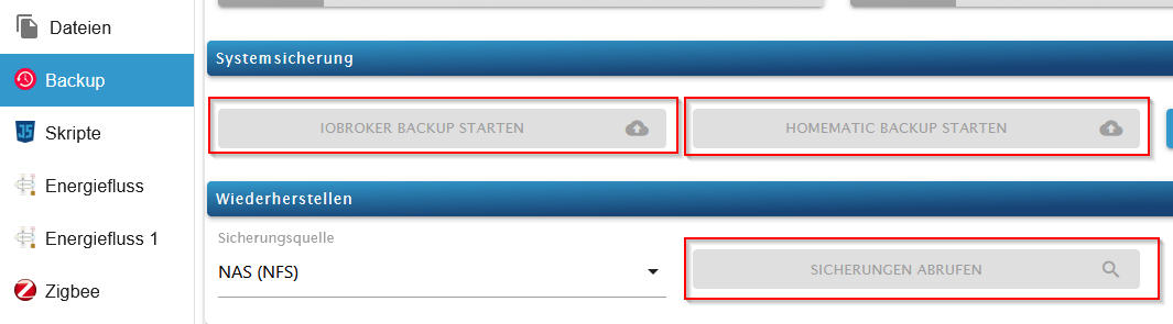

              Nachdem nun alles scheinbar läuft, wollte ich mich ums Backup kümmern - aber hier ist das Feld ausgegraut.
              Was kann dies nun sein?
