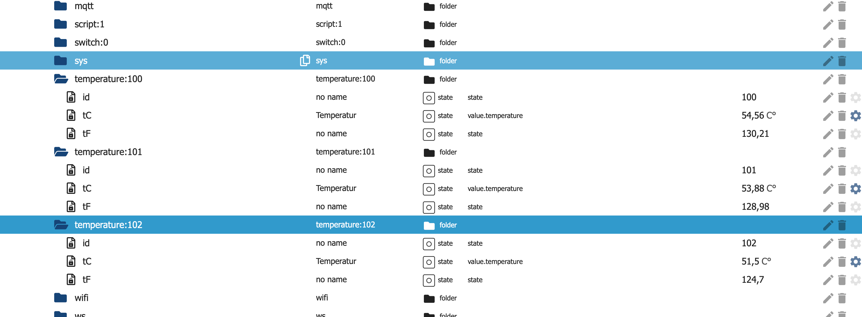

                    @ticaki
                    Hallo es geht doch schon über den shelly adapter v6.6.1
                    per Mqtt
                    T 1 Reply Last reply
