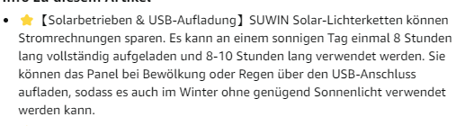

                      Wie der Akku geladen wird, keine Ahnung. Mehr als den Auszug aus der Produktbeschreibung finde ich nicht:

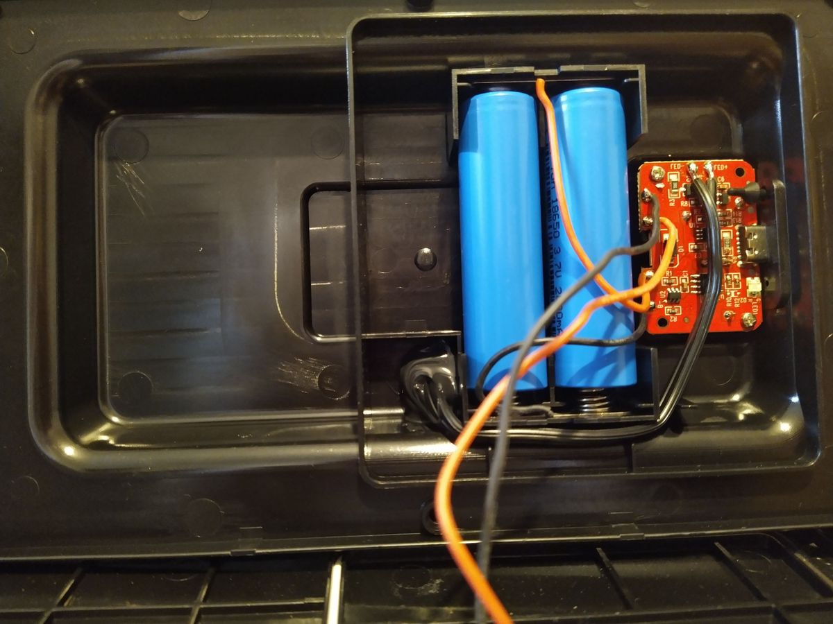

                      Ich habe das Ding jetzt mal aufgeschraubt. Das sind nur 2 Zellen mit 3,7V 2500mah
                      Da kann ja nicht so viel raus kommen ... oder? (nochmal sorry für mein elektrotechnisches Unwissen)

                        @ebbel sagte in Aktor mit Batterie für Solarlichterkette:
                        das passt schon besser
                        E 1 Antwort Letzte Antwort

                          @homoran Heißt das Theoretisch, dass da nur 7,4V raus kommen können oder verpeile ich hier was?
                          Aber wie betreibt das dann die 24V LED Leuchtmittel?
                            sind die in Reihe geschaltet? dann ja
                            parallel würde besser passen, dann 3.7V und 5000mAh
                            wenn da nicht ein Step-up Wandler auf deine 24V drin verbaut ist. Warum und wofür auch immer.
                            Aber dann könntest du direkt am Batteriekasten schalten

                              @homoran Kann man so einen Wandler erkennen?

                                @ebbel Aufschrift der ICs auf der Leiterplatte und die Bauteile auf der Unterseite der Leiterplatte wären interessant...

                                  Schade. Ich krieg das Teil nicht ab ohne irgendwas kaputt zu reißen. Scheint auf der anderen Seite irgendwie mit den Knöpfen verklebt zu sein..
                                  Naja, egal. Ich werde einfach mal den ELV Homematic Bausatz bestellen und es testen ⚡ 💥 🔥
