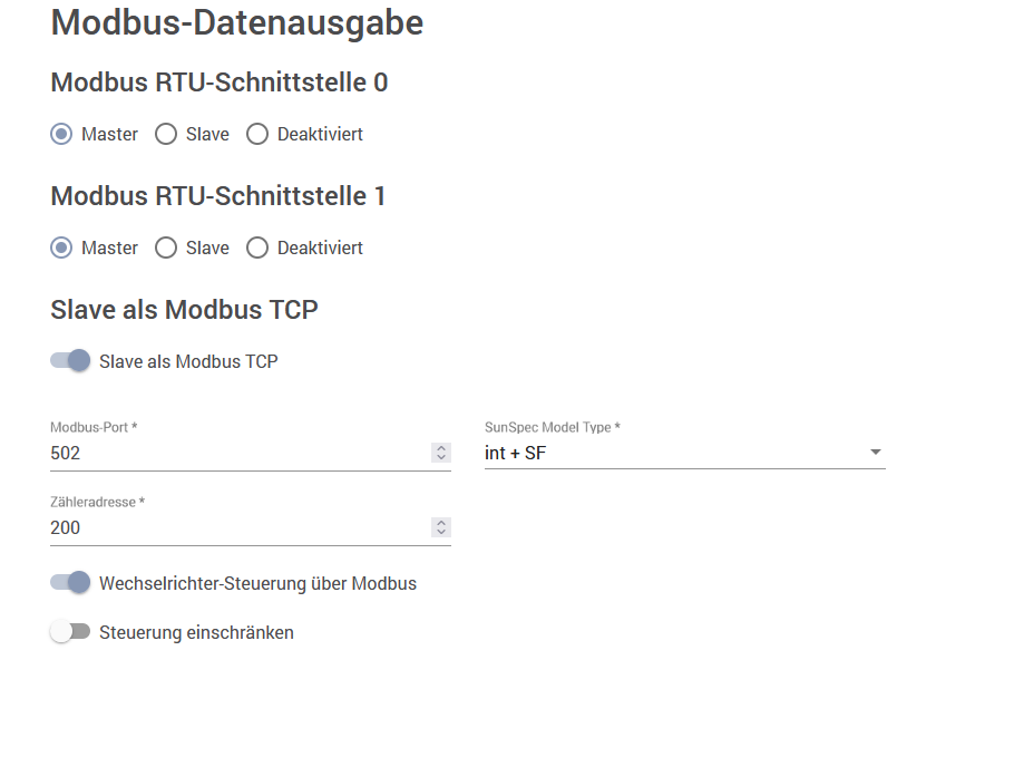

    Hallo ich versuche per Modbus den BYD Akku an meinem Fronius Symo Gen24 auszulesen und ggf. zu steuern.
    Leider geht der Adapter nicht auf grün.
    Wo liegt der Fehler?

      @timowald das ist kein mqtt protokoll..das ist modbus was du da gerade versuchst
      und die Geräte ID ist nicht die 1 sondern 200

        @arteck Ja sorry habe es auf 200 geändert aber es lag auch nicht daran. Habe die Fronius Firmware zurück auf die 1.25.2-1 gespielt und jetzt geht es. Danke euch.
