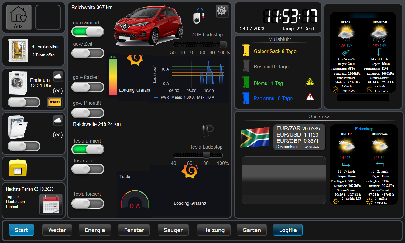

    ich habe seit geraumer Zeit das Problem, dass die Grafana Grafiken nicht mehr oder nur teilweise eingeladen werden.
    Sowohl in Firefox auf dem PC, als auch in Fully Browser auf dem Tablett werden die Grafiken, die ich in Grafana gebastelt habe nur noch seeehr langsam und auch nur teilweise eingelesen. Generell scheint mir der Bildaufbau unheimlich langsam geworden zu sein.
    Die Grafana Wartegrafik bounct bei einigen Grafiken unendlich vor sich hin; bei jedem Reload sind es aber nicht zwingend die Gleichen, sondern immer andere. Woran kann das liegen?

                Er lädt teilweise überhaupt nicht mehr die Grafana Grafiken. Schätze es liegt an Grafana und vis...

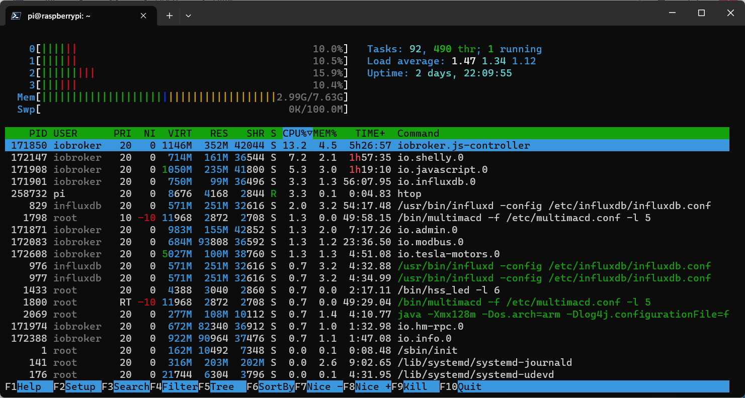

                  @joergh
                  Oder, oder, oder
                  Was sagt htop
                  df -h
                  free - g
                  Proxmox und HA - dank KI/AI endlich "blocklyfrei"
                  J 1 Antwort Letzte Antwort
                    @joergh
                    Oder, oder, oder
                    Was sagt htop
                    df -h
                    free - g
                    JoergH
                    @meister-mopper
                    Dateisystem    Größe Benutzt Verf. Verw% Eingehängt auf
                    /dev/root       118G     12G  102G   11% /
                    devtmpfs        3,6G       0  3,6G    0% /dev
                    tmpfs           3,9G       0  3,9G    0% /dev/shm
                    tmpfs           1,6G    1,3M  1,6G    1% /run
                    tmpfs           5,0M    4,0K  5,0M    1% /run/lock
                    /dev/sda1       255M     31M  225M   13% /boot
                    tmpfs           782M       0  782M    0% /run/user/1000
                                  gesamt       benutzt     frei      gemns.  Puffer/Cache verfügbar
                    Speicher:          7           2           1           0           2           4
                    Swap:              0           0           0
                    486
