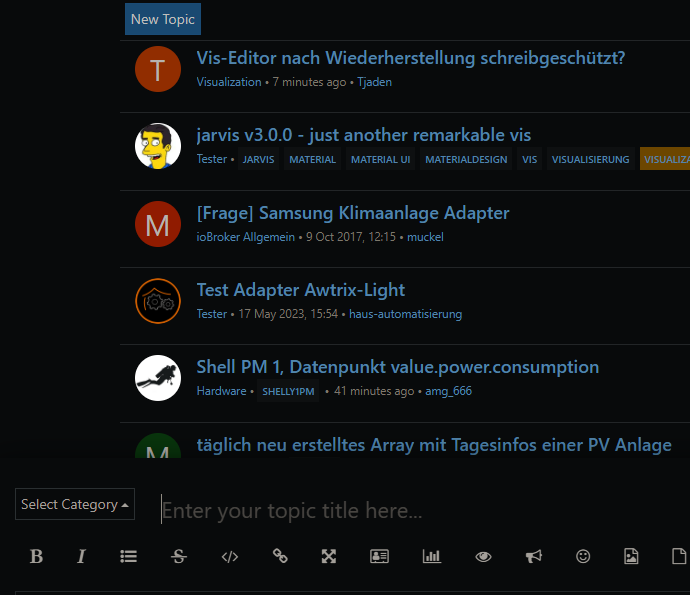

        @homoran I'm terribly sorry that I posted in German rather than English. I was on the landing page and clicked "new topic" and all the topics above looked German to me:
        Please move the thread to the correct section. Otherwise I could translate my initial post.
            wieso ist die auf Englisch? hast du Formensprache nicht auf deutsch?
            T 1 Antwort Letzte Antwort

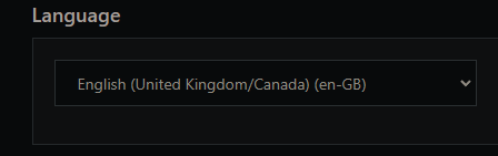

              @homoran said in Vis-Editor nach Wiederherstellung schreibgeschützt?:
              Keine Ahnung, solange ich es lesen kann ist es mir egal, die meisten lateinischen Sprachen sind okay für mich, solange ich sie nur lesen muss. Normalerweise ist das bei den meisten Seiten Systemstandard (bzw. die Sprache des Browsers, also Deutsch). Vielleicht habt ihr hier die Serversoftware mal umgestellt und da ist bei meinem Account dann was nicht übernommen worden. Wer weiß.
              Nachtrag: Vielleicht ist mein VPN-Tunnel dran schuld. Könnte sein dass der mal auf Canada stand. Dass ich von Canada aus den Account angelegt hatte ist unwahrscheinlich, denn als ich dort war habe ich mich nicht mit meinem Server beschäftigt ;)
