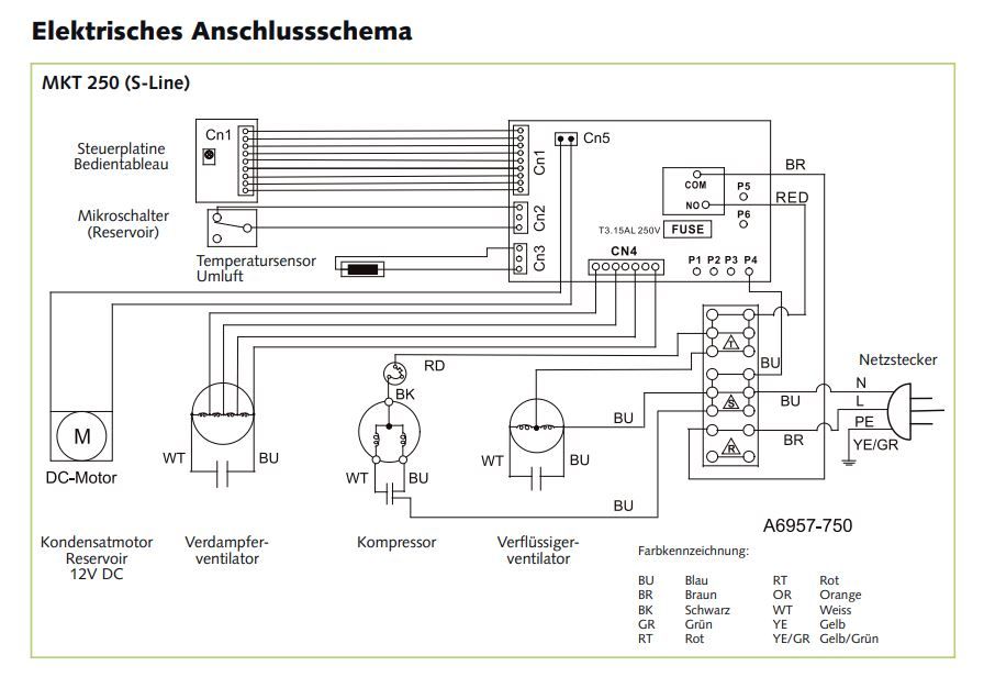

          @flkontakt dann kannst du das (flachband-)Kabel an cn1 abziehen und könntest
          • am Kabel durchmessen was beim Tasten des Power Buttons kurzgeschlossen wird
          • diese Kontakte auf der Hauptplatine kirz überbrücken, dann müsste er starten
          ABER ACHTUNG!
          da ist auch Netzspannung drauf!
          flkontaktF 2 Antworten Letzte Antwort

                      @homoran Hallo, siehe Bilder, Taster scheint ein normaler Schliesserkontakt zu sein, mit einem einfachen Draht kann ich den Taster überbrücken und das Gerät einschalten. Somit würde IMHO ein einfaches Relais mit potentialfreien Schliesser ausreichen. Ich tendiere zum Shelly Plus 1, dann kann ich diesen über den bestehenden Adapter einfach in iobroker integrieren. Das Gehäuse des Klimagerätes ist aus Kunststoff, WLAN-Empfang sollte somit möglich sein. Oder hast du noch eine andere Empfehlung? Hätte gerne Zigbee genutzt, finde hier aber keinen Aktor mit potentialfreien Kontakt. Ideal wäre eine Kombination aus Leistungsmessung und pot. Kontakt, leider hat der Shelly Plus 1 PM keinen pot. Kontakt.
                      Danke für die Unterstützung!!!
                      • flkontaktF flkontakt
                        @flkontakt sagte in Mobiles Raumklimagerät, extern ansteuerbar?:
                        @homoran sagte in Mobiles Raumklimagerät, extern ansteuerbar?:
                        sollte das mit einem potentialfreien Aktor steuerbar sein
                        jepp.
                        ich hätte was bei Homematic in meiner Bastelkiste gesucht
                        flkontaktF 1 Antwort Letzte Antwort
