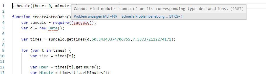

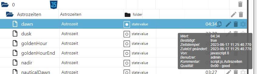

    ich habe ein Problem mit dem Skript Astrozeiten: die Werte werden nicht aktualisiert, seitdem es 1. mal ausgeführt wurde.
    Im Skript selbst werden 'suncalc' und 'Date' rot gekennzeichnet, wobei suncalc auf dem Raspi nachinstalliert wurde.

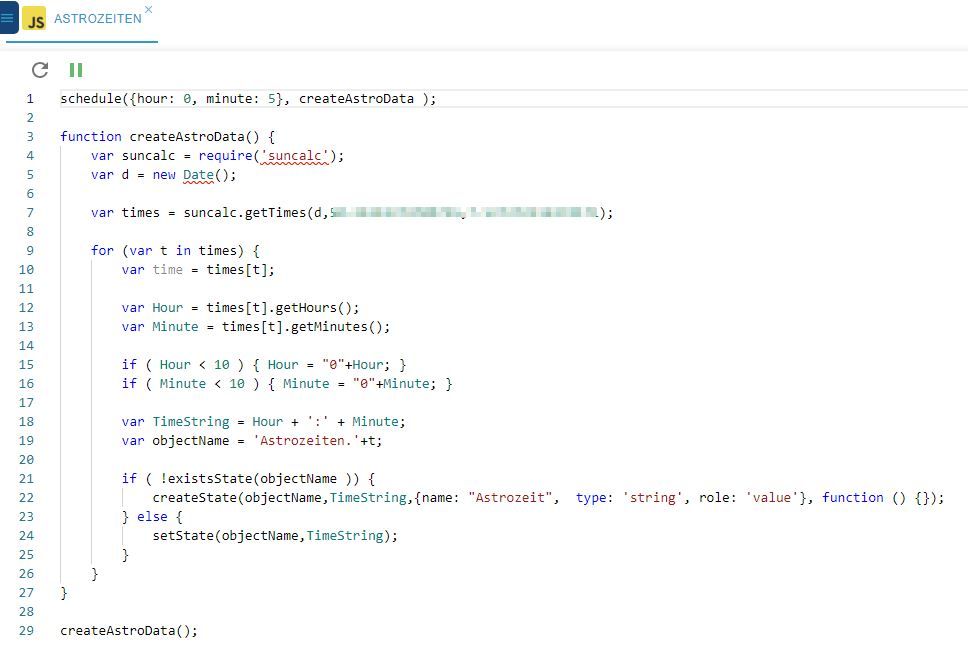

      @wibear zeig mal bitte das ganze Skript hier in CodeTags - und mach Deine Koordinaten unkenntlich
      Lehrling seit 1975 !!!
      W 1 Antwort Letzte Antwort

          @wibear sagte: wobei suncalc auf dem Raspi nachinstalliert wurde.
          "suncalc" ist bereits im Javascript-Adapter enthalten. Die rote Kennzeichnung sollte man ignorieren.

                und du bist sicher, dass die DP nicht aktualisiert wurden?
                wie sehen denn die Timestamps davon aus?
                W 2 Antworten Letzte Antwort
                  @wibear sagte in Astrozeiten nicht aktualisiert:
                  es war vor ein paar wochen nach IOB Installation...
                  W Offline
                  W Offline
                  wibear
                  @homoran sagte in Astrozeiten nicht aktualisiert:
                  Sie wurden definitiv nicht aktualisiert; ich checke sie täglich.
                  Wo kann ich bitte deren Timestamps finden? Habe ich schon früher nicht gefunden.

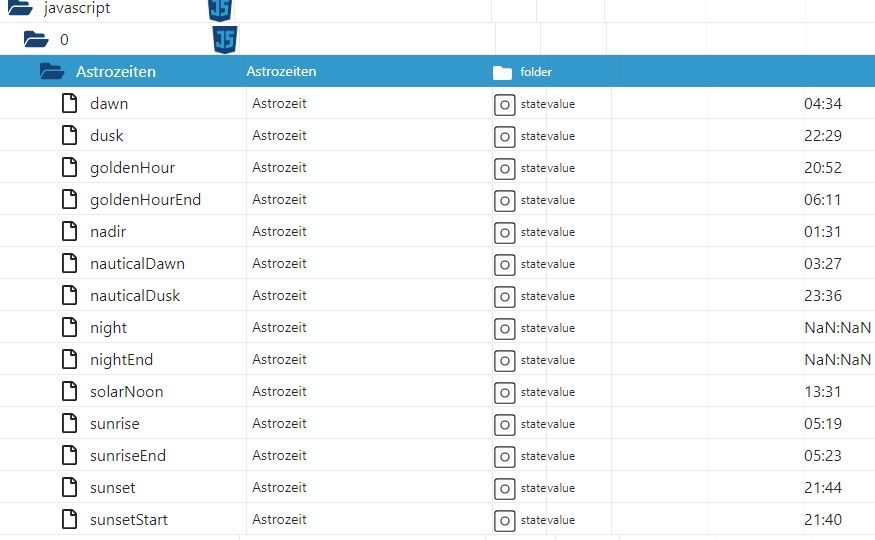

                    doch gefunden:

                      @wibear das Skript
                      @djmarc75 sagte in Astrozeiten nicht aktualisiert:
                      hier in CodeTags
                      kann ich nicht enziffern.
                      Läuft es?
                      was steht im log (debug-log) nach einem (Neu)Start

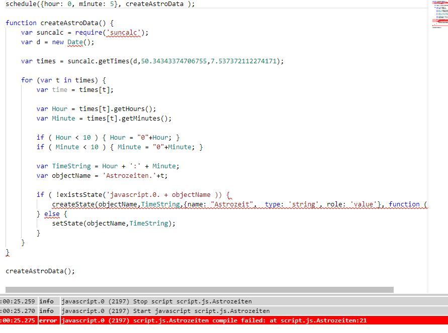

                                      var objectName = 'Astrozeiten.'+t;
                                      if ( !existsState(objectName )) {
                                      Da liegt das Problem. Der JavaScript-Adapter möchte bei "existsState" eine komplette ObjektID haben und nicht nur die "lokale" Angabe im eigenen Namespace. Das heißt, es wird immer false von existsState zurückgeliefert und dadurch nie setState aufgerufen. Dazu hatte ich auch schonmal einen Issue aufgemacht: https://github.com/ioBroker/ioBroker.javascript/issues/1232
                                      Deswegen hatte ich das Script mal überarbeitet und hier veröffentlicht:
                                      https://github.com/haus-automation/iobroker-script-examples/blob/main/weather/fill-astro-states.md

                                        ich habe mehrmals versucht, das Skript zu anderen Zeiten auszuführen, durch Änderung von
                                        schedule({hour: 0, minute: 5}, createAstroData );
                                        z.B. (hour: 19, minute: 29)
                                        Es lief aber nie an...
                                          @haus-automatisierung sagte: Der JavaScript-Adapter möchte bei "existsState" eine komplette ObjektID haben
                                          So ist es.
                                          @wibear Ändere Zeile 19 in
                                                  if ( !existsState('javascript.0.' + objectName)) {
