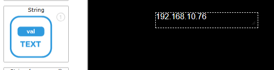

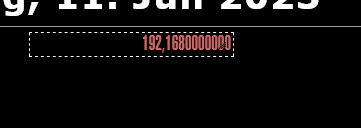

    ich möchte gern die IP der Geräte anzeigen lassen.
    Als basicHTML funktioniert das nicht, nur so:
    Welches Widget wäre hier das richtige bzw. wie konfiguriert man es richtig ?

      @dr-pie Die IP Adressen werden imho als string in den Datenpunkten verarbeitet.
      Deswegen das basic-string Widget nehmen
      Dr.PieD 1 Antwort Letzte Antwort

            @fredf sagte in IP im Widget anzeigen:
            basic-string Widget
            1000 Dank ... funktioniert 👍
