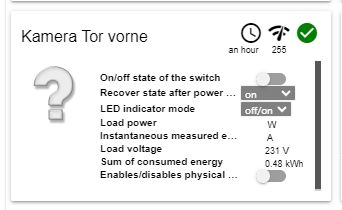

          Ich bin deshalb auch gerade wieder zur 1.8.10 zurück gegangen, weil meine NOUS A1Z Steckdosen nicht mehr funktionierten. Kam dann nur noch das hier:
          Schalten ging nicht mehr. Die angezeigten Daten waren wahrscheinlich historisch.
