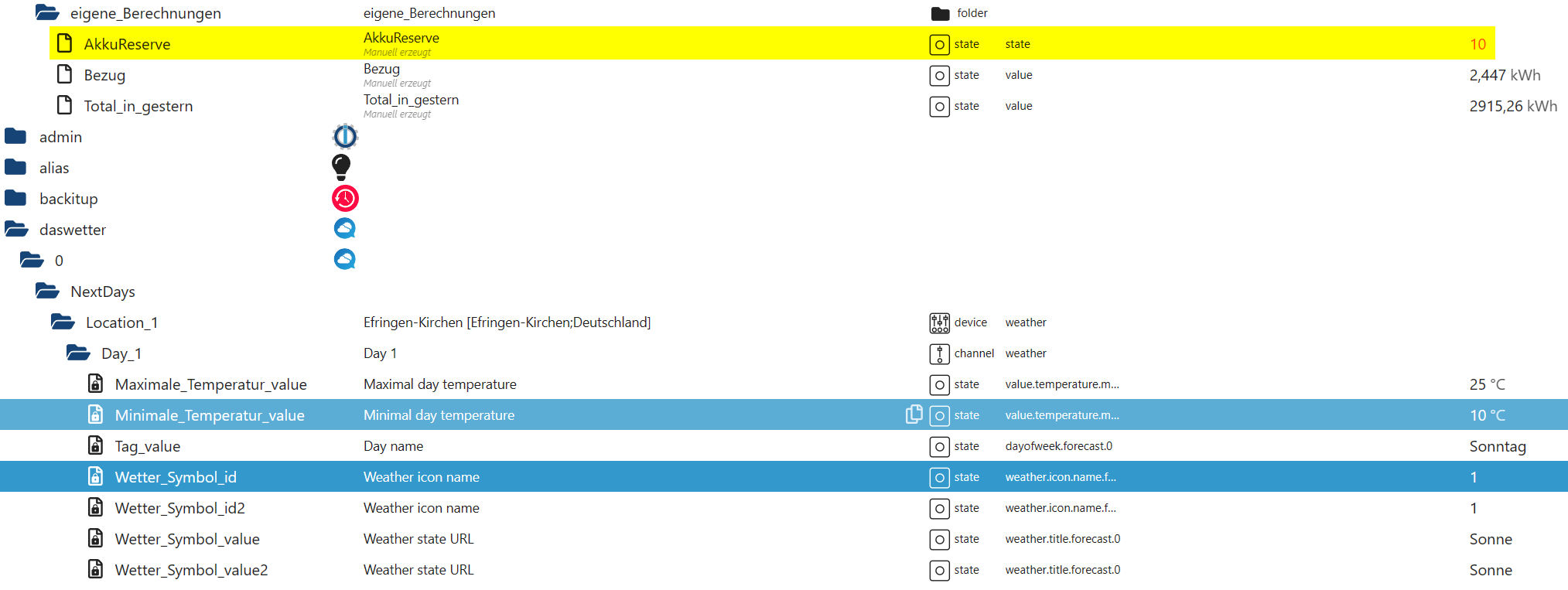

                      Ich möchte "lowBatLimitPozOn" von der Wettervorhersage abhängig machen.
                      Wenn der kommende Tag sonnig wird, dann soll lowBatLimitPozOn = 10 sein, sonst lowBatLimitPozOn = 30 (möchte genügend Reserve für Stromausfälle behalten).
                      Die Wettervorhersage bekomme ich vom Adapter "DasWetter". Über die Objekte
                      • daswetter.0.NextDays.Location_1.Day_1.Wetter_Symbol_id
                      und
                      • daswetter.0.NextDays.Location_1.Day_1.Wetter_Symbol_id2
                      kommt die Info, ob Vormittag, bzw. Nachmittag sonnig werden.
                      Darauf basierend habe ich ein Objekt ("AkkuReserve") erstellt, das den gewünschten Wert für lowBatLimitPozOn enthält.
                      "AkkuReserve" soll an lowBatLimitPozOn übergeben werden.
                      Leider kann ich wirklich kein JavaScript...
                      Kann mir bitte jemand dabei helfen?
                      Vielen Dank!

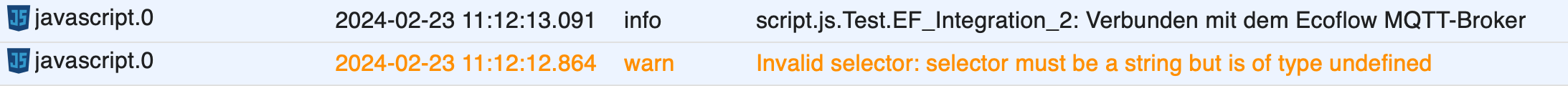

                                @waly_de - gerade getestet. Bekomme diese Fehler:
                                Weil mein Objekt eine andere ID hat, habe ich die für den Test im Script angepasst:
                                In Zeile 282 und 283 steht das hier:
                                Zeile 2513 gibt es gar nicht:
                                • W
                                  Waly_de @umele last edited by
                                  @umele hmmm guck noch mal, ob du es an der richtigen Stelle eingefügt hast. Es muss hinter der. Letzten }; der ConfigData Definition eingesetzt werden
                                  umele 1 Reply Last reply Reply Quote 0
                                  • umele
                                    umele @Waly_de last edited by umele
                                    Hab ich - hier ist der Code bis zum Ende des neuen Codes von config-date bis zum Ende des neuen Codes:

                                        Hier ist noch mein mini blockly-Script für die Ermittlung der Wettervorhersage für das Setzen der Akkureserve:

                                        Die Instanz für "Das Wetter" ist so konfiguriert, dass jede Nacht um 00:07 die Vorhersage aktualisiert wird.
                                        Das blockly greift dann die Objekte ab, die anzeigen, ob es am kommenden Vormittag und Nachmittag sonnig genug wird.
