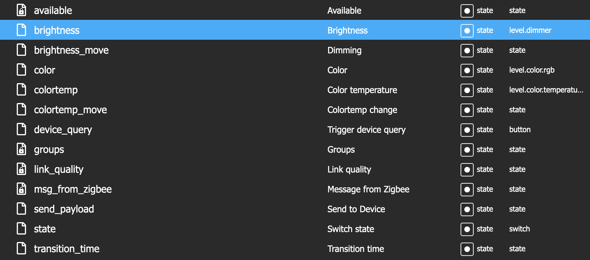

    habe einige E27 Zigbee Lampen (Lidl - Ledvance) eingebunden.
    Skript läuf auch soweit.
    Ich tue mich aber gerade schwer wie ich zwischen RGB und Weiss hin und herswitchen kann.
    Folgende Datenpunkte - siehe Screenshot weiter unten.
    Was ist der Unterschied zwischen colortemp und color ?
    Intensität (0-100%?) unter brightness ?
    Die Idee ist bei Bewegungserkennung für 5 Mins auf hellweiss mit maximaler Helligkeit zu setzen !
    Gruß Dirk

      Colortemp = Farbtemperatur (grob: warmweiß, neutralweiß, kaltweiß)
      Wenn sich die Lampe so verhält wie die Ledvance-Leuchten die ich habe, schalten die von RGB auf weiß um, wenn Du die Farbtemperatur veränderst (und umgekehrt). Einen Switch um zwischen Bunt und Weiß umzuschalten haben zumindest meine nicht.

        @segway sagte in Zigbee E27 Lampen - Farbe / Weiss einstellen:
        colortemp - werte zwischen 150 -350 (meistens)
        color sind die Farben - am besten in Hex #ff0000 für rot

          Ah okay, also Colortemp ist für weisse Farben also kalt- zu warmweiss und ich muss es mit Zahlen eingeben.
          Color ist dann in Hex die Farbe.
          Wenn ich wechseln möchte von RGB nach Weiss muss ich dann color = leer machen um colortemp = 150 zu setzen ?

            Nö. Bei meinen Lidl-Lampen reicht es, die Farbtemperatur minimal zu ändern, damit sie auf weiß umschalten. Umgekehrt den RGB-Wert neu setzen, um wieder farbiges Licht einzuschalten.

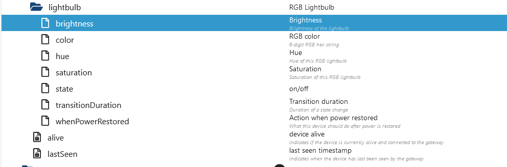

                Ich habe ein ähnliches Problem mit der Lidl-ZIGBEE-LED-Außenleuchte - die hat auch einen Weiß und einen Bunt-Modus.
                Ich steuere sie mit einem etwas älteren Tradfri Gateway.
                Über die Ikea Smartphone App kann ich die Farbe gar nicht ändern (keine Gefahr wie über ioBroker - siehe unten)
                Wenn ich aber ioBroker über das Ikea - Gateway auf die Leuchte loslasse, kann ich auch die Farbtemperatur ändern, komme aber nicht wieder zurück.
                Wenn ich eine "Weiß" Mischung über einen passenden RGB bei Color einstelle werden die "Weißen" LEDs nicht wieder aktiviert ... Das entstehende Licht ist deutlich weniger intensiv, wie das von den weißen LEDs....
                Damals habe ich mir beholfen, indem ich die Lampe über die Ein/Ausschalt Sequenz der Spannungsversorgung auf Werkseinstellung zurückgesetzt habe ...
                Die Außenleuchte sollte helles Licht, und kein Stimmungslicht liefern...
                Damals habe ich keine Color / ColorTemp Einstellung gefunden, die auf Weiß-Mode zurückschaltet.
                EDIT - hier die Knoten, die es gibt
                EDIT2: Fehlt da irgendein Datenpunkt? Habe gerade mit Color, Hue, und Saturation gespielt.
                Der "Weißwert" Color = F1E0B5 Hue = 0 Saturation = 0 ist nicht mehr einstellbar (hatte mir extra die Werte aufgeschrieben), wenn man einmal Saturation != 0 eingestellt hat - dann ist die Lampe festgepinnt auf den Color Mode ...
                ? 1 Antwort Letzte Antwort

                  @martinp Ich sehe keinen Datenpunkt für die Farbtemperatur. Bist Du sicher, dass die Lampe RGB und weiß kann?
                  Ansonsten:
                  Was passiert denn, wenn du die Lampe auf eine RGB-Farbe einstellst und dann die Farbsättigung auf "0" stellst? Oder RGB ="#FFFFFF" und Sättigung auf "254"? Verstellen des Hue-Wertes hat zumindest bei meinen Lidl-Lampen keinerlei Effekt.

                      @oliver-w-leibenguth ja, die Lampe hat drei LED Bänke. Zwei sind anteilig mit Rot, Grün und Blau-LEDs bestückt.
                      Dann noch eine deutlich hellere Bank mit bläulichen und gelblichen LEDs
                      Wenn auf RGB geschaltet wird, geht die weiß Bank komplett aus. Umgekehrt sind im Weiß Modus die RGB Bänke aus
                      Man kann anscheinend die Parameter nicht unabhängig voneinander ändern.
                      Schreibt man im iobroker einen der Datenpunkte, ändern sich die anderen mit.
                      Die von Dir vorgeschlagenen Werte könnte ich so nicht einstellen
