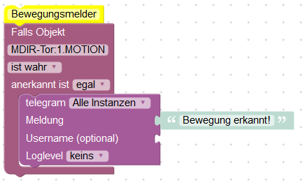

            Hallo
            Hier ein Minibeispieleispiel in Blockly.
            Grüße
            Rantanplan

              @rantanplan:
              Hallo
              Grüße `
              Hi, danke für Dein Beispiel das versuche ich mal heute abend.
              Kann man so ein Blockly testen. Also quasi ohne an den Bewegungsmelder zu gehen.
              Gruß totocotonio
              Gruß Totocotonio
              Bin noch Anfänger in Sachen IO-Broker und lerne gerne dazu. :P

                @totocotonio:
                Kann man so ein Blockly testen. Also quasi ohne an den Bewegungsmelder zu gehen. `
                leider nein. Der Trigger reagiert auf Motion = wahr.
                Da muss schon was am BM passieren.
                Aber wenn Telegram funktioniert und das Script läuft, wird es klappen.
                Grüße
                Rantanplan
