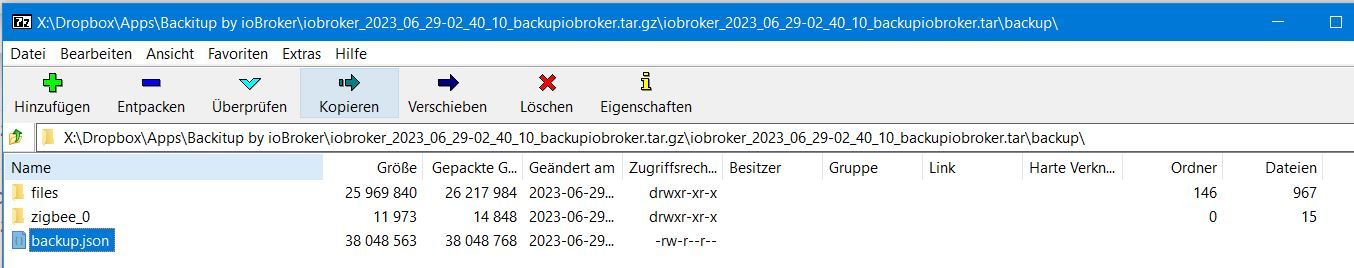

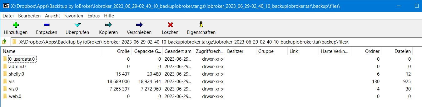

    Werfe ich einen Blick in das Archiv, sehe ich
    und unter "files":
    Ich nehme an, es ist unnötig zu erwähnen, dass ich natürlich weitaus mehr Adapter installiert hatte, als hier im Backup auftauchen ...
    Kann mir bitte jemand sagen, dass NICHT meine Arbeit von Monaten verloren ist und dass alles gut werden wird?! 😐
    Kann ich hier noch irgendwas retten?

      @tgs99 sagte in ioBroker Backitup Restore: Unrecognized archive format:
      mal im backup.json nachgesehen?
      T 1 Antwort Letzte Antwort
        tgs99
        Die hat 847187 Zeilen und sieht so aus, als wäre da alles drin

          • T tgs99
            so soll es sein.
            Alles andere wird beim restore neu installiert.
            Nur gespeicherte Daten werden extra gesichert.
            Aber zu der Meldung kann ich dir leider nichts sagen.

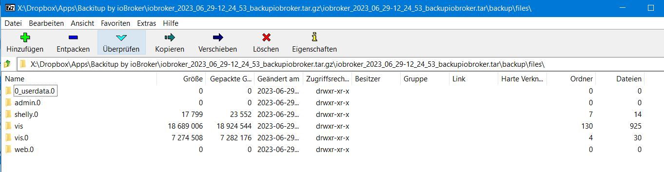

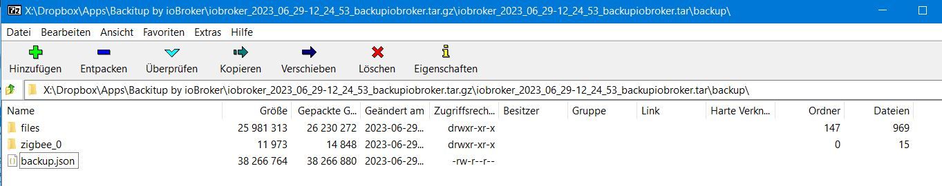

              @dp20eic Du hast Adleraugen! Und natürlich Recht: das eine Backup wurde nachts automatisch erstellt und das andere manuell von mir, kurz bevor ich den Container gelöscht habe.
              Der Unterschied beider Dateien dürfte nur minimal sein. Trotzdem hier die richtigen Screenshots:
