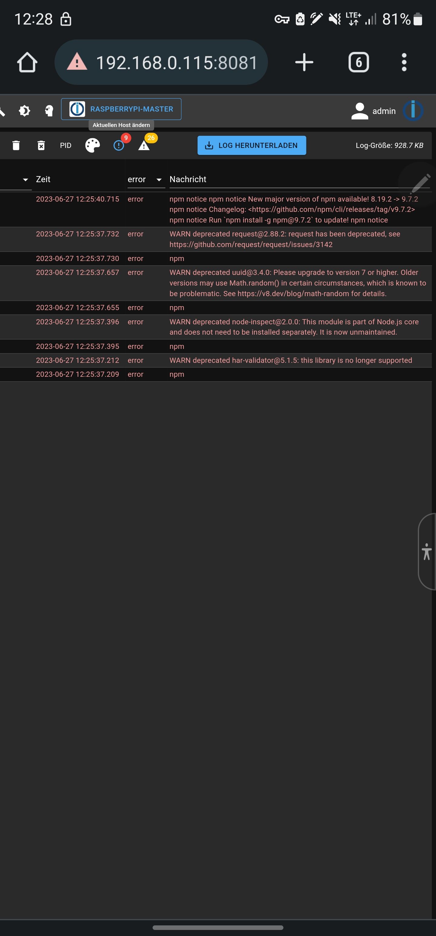

      habe gerade über die Konfiguration des js.-Controller die npm Bibliothek moment hinzugefügt.
      Dabei hat mir das log diese Fehlermeldung gebracht. Screenshot_20230627_122804_Chrome.jpg
      Heißt das, ich habe mal wieder eine Update Schlacht von npm und node.js vor mir?
        Ist das Text?
        Dann auch in Textform in CodeTags eingebettet hier rein.

          @thomas-braun Ich habe das über VPN am Smartphone gemacht. Da kann ich kann ich leider nicht so ohne weiters den Text heraus kopieren. Deshalb hier, natürlich ausnahmsweise :-), ein Screenshot.
          Sorry

            Installier da nodejs@18.
            Die Meldungen sind halt nur Hinweise.
            Btw: Mein SSH Client am Smartphone kann das übeigens als Text kopieren.

              Das war die Ausgabe im Browser am Smartphone...
              Werde also wieder mal mein System pflegen... -aber am PC zu Hause 🙂
              Danke für die Erklärung!
              VG Torsten
