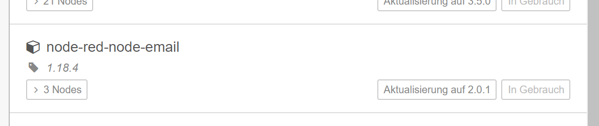

          @mickym Hab vermutlich die Lösung gefunden mitterlweile. Ich wusste nicht das man die Nodes auch updaten kann und das habe ich jetzt mal bei allen (auch bei der Mail Node) gemacht und den Adapter neu gestartet. Seitdem funktioniert alles, ohne Änderungen am Netzwerk, wieder einwandfrei.
          Schau mer mal ob es so bleibt! Danke für die Infos.

            @hotspot_2 ja deswegen empfehle ich den Paletten-Manager zu nutzen, da Du da siehst wenn neue Versionen verfügbar sind.
