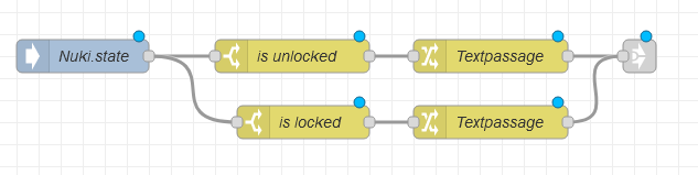

    ich nutze seit geraumer Zeit Signal via. signal-cli in node.red.
    Nun haben wir uns einen Tesla geleast und ich würde gerne die Kosten pro Fahrt via. Signal versenden wollen.
    In der Vergangenheit hatte ich einfach nur ein change-node mit einem fixen Text verwendet. Nun möchte ich das etwas dynamischer und frage mich, wie ich dies realsieren kann.
    Das ist ein Beispiel, welches ich derzeit nutze:
    df9ec8d8-60c0-4090-a193-655e0325b29b-grafik.png b6e6693d-180d-4229-8297-baf9d2553dfa-grafik.png
    Ich würde nun gerne wollen, dass in dem Text weitere Objekte aus ioBroker genutzt werden um die Nachricht dynamisch zu haben.
    Also beispielsweise:
    "Der Weg zur Arbeit hat 5kWh (ein ioBroker Objekt) und damit 2,50€ (5kWh * 0,50ct) verbraucht. Insgesamt bist du 39km (auch ein ioBroker Objekt; hier hat der Wert 7 Nachkommastellen, wie kann ich das kürzen) gefahren.
