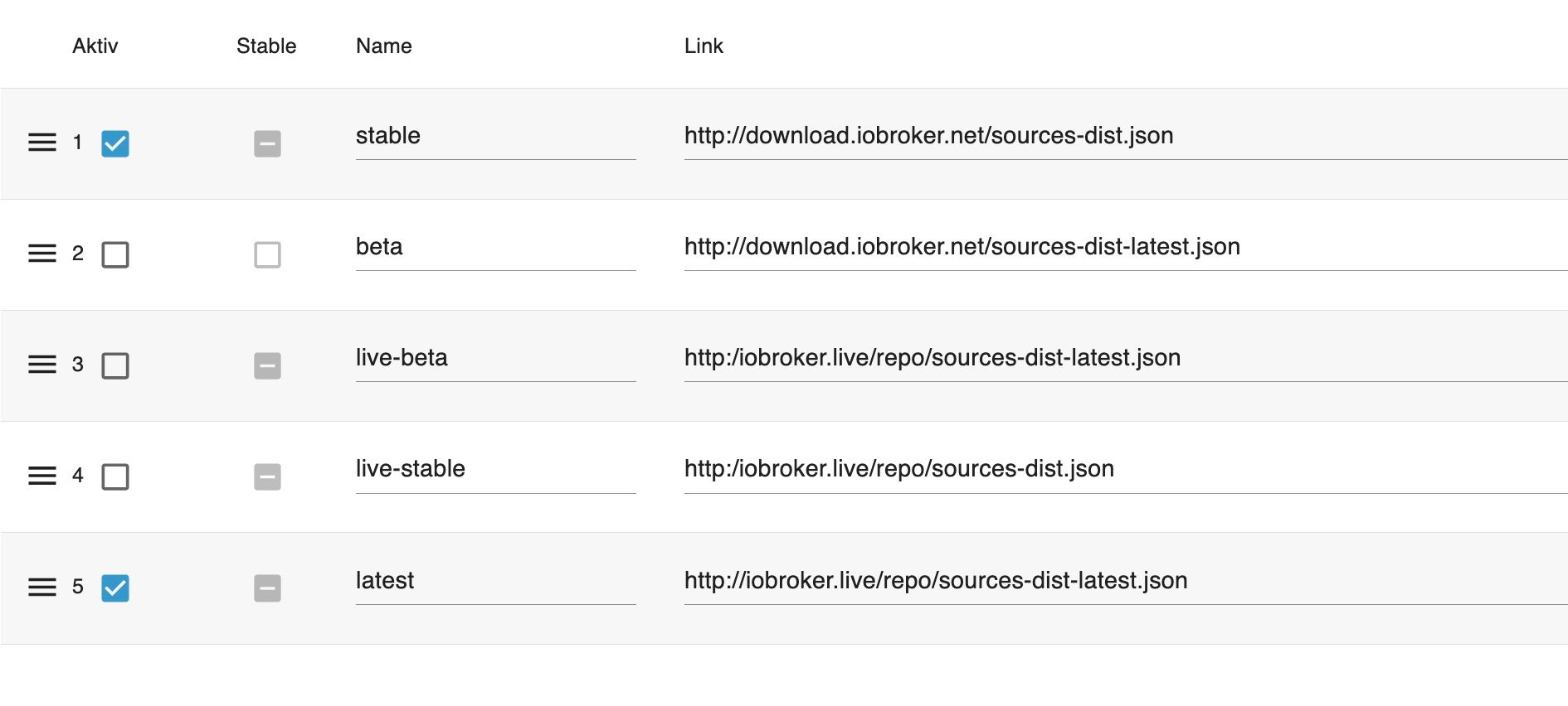

    beim manuellen update kommt die unten stehende Fehlermeldung. Ist bestimmt was ganz simples. Aber ich weiß es nicht. Danke schon mal an die die sich die Zeit nehmen mit einen Tip zu geben.
    Error: unknown repository is active
    hier meine Repos Einstellungen:

      @fraso
      In der Konsole:
      iob repo list

        e6iob@NUCioBroker:~$ iob repo list
        live-beta     : http:/iobroker.live/repo/sources-dist-latest.json
        live-stable   : http:/iobroker.live/repo/sources-dist.json
        latest        : http://iobroker.live/repo/sources-dist-latest.json
        Active repo(s): stable, latest

          @fraso
          Bei den beiden live-Repos ist die URL falsch.
          Und dann ist es ein Duplikat.
          So schaut es bei mir aus:
          echad@chet:~ $ iob repo list
          live-stable   : http://iobroker.live/repo/sources-dist.json
          live-beta     : http://iobroker.live/repo/sources-dist-latest.json
          echad@chet:~ $

            @thomas-braun
            Danke. Hat nicht geklappt. Hier Update Infos:
            e6iob@NUCioBroker:~$ iob update web@4.3.0
            Used repository: web@4.3.0
            Error: unknown repository is active - "web@4.3.0". Known: stable, beta, live-beta, live-stable, latest
            T Thomas BraunT 2 Antworten Letzte Antwort

              @fraso da ist immer noch ein Doppel drin. Sieht nicht aus wie bei Thomas
              Ein Neustart bewirkt auch Wunder
              Gruß Tom

                @fraso
                Lösch das latest Ding.
                Und du verwendest die falsche Syntax.
                Adapter werden upgegraded, nicht upgedated.
                Also
                iob upgrade adapter@version

                  fraso
                  @tt-tom
                  Danke. Aber... ist das nicht der "active".
                  Nur damit ich das verstehe...
                  Und das ist doch dann:
                  also das gleiche wie bei Thomas.

                    @fraso
                    Um es simpler zu halten vermeidet man unnötige Doubletten.

                      @thomas-braun
                      CarbonCopy von Dir:
                      Error: unknown repository is active - "web@4.3.0". Known: beta, live-stable, live-beta, stable
                      Test NameServer funktioniert.

                        @fraso
                        Du verwendest immer noch den falschen Befehl für Upgrades von Adaptern.

                          @thomas-braun
                          oh. sorry. das habe ich total übersehen.
                          Danke. hat geklappt.

                            @fraso
                            Zum Verständnis:
                            Mit iob update wird das Angebot aus den Repos aktualisiert.
                            Dein iob update web@4.3.0 sucht also nach Inhalten eines Repositories mit dem Namen web@4.3.0
                            Gibbet aber nich, deswegen die Meldung.
                            Adapter werden mittels iob upgrade aktualisiert.
                            F 1 Antwort Letzte Antwort
