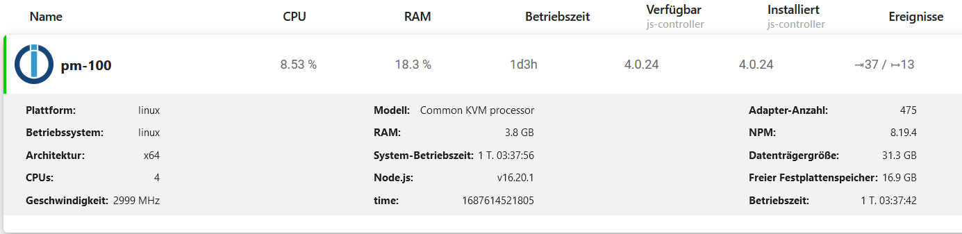

    Hallo Zusammen
    Mir ist letztens mal aufgefallen, dass Updates von Adaptern bei mir jetzt sehr lange dauern. Ich habe gestern über die Console mit iob upgrade 14 Adapter aktualisiert. das hat bestimmt 30 Minuten gedauert. Früher war das eine Sache von Sekunden einen Adapter zu aktualisieren. Vllt. auch mal 1 Minute. Ich kann leider nicht genau sagen seit wann das so ist.
    iobroker läuft bei mir unter Proxmox auf einem NUC. Die VM hat dabei 2 Sokets, 2 Cores und 4 GB RAM. Ich glaube ja fast nicht, dass es an der Hardware liegt. Ich habe schon mehrfach den iob fixer durchlaufen lassen.
    Es laufen ca. 45 Instanzen.
    Woran könnte das liegen?

      @nevermind
      iob diag
      sagt dazu?

                • N nevermind
                  Ich gelobe Besserung :)
                  Skript v.2023-04-16
                  *** BASE SYSTEM ***
                  Architecture    : x86_64
                  Docker          : false
                  Virtualization  : kvm
                  Distributor ID: Ubuntu
                  Description:    Ubuntu 22.04.2 LTS
                  Release:        22.04
                  Codename:       jammy
                  PRETTY_NAME="Ubuntu 22.04.2 LTS"
                  NAME="Ubuntu"
                  VERSION_ID="22.04"
                  VERSION="22.04.2 LTS (Jammy Jellyfish)"
                  VERSION_CODENAME=jammy
                  ID=ubuntu
                  ID_LIKE=debian
                  HOME_URL="https://www.ubuntu.com/"
                  SUPPORT_URL="https://help.ubuntu.com/"
                  BUG_REPORT_URL="https://bugs.launchpad.net/ubuntu/"
                  PRIVACY_POLICY_URL="https://www.ubuntu.com/legal/terms-and-policies/privacy-policy"
                  UBUNTU_CODENAME=jammy
                  Systemuptime and Load:
                   21:42:41 up 8 min,  2 users,  load average: 0.33, 0.39, 0.23
                  CPU threads: 8
                  *** Time and Time Zones ***
                                 Local time: Sat 2023-06-24 21:42:41 UTC
                             Universal time: Sat 2023-06-24 21:42:41 UTC
                                   RTC time: Sat 2023-06-24 21:42:41
                                  Time zone: Etc/UTC (UTC, +0000)
                                NTP service: active
                            RTC in local TZ: no
                  *** User and Groups ***
                  jenlau
                  /home/jenlau
                  jenlau adm cdrom sudo dip plugdev lxd iobroker
                  *** X-Server-Setup ***
                  X-Server:       false
                  Desktop:
                  Terminal:       tty
                  *** MEMORY ***
                  Mem:            7.9G        2.5G        4.5G        1.0M        910M        5.2G
                  Swap:           4.1G          0B        4.1G
                  Total:           12G        2.5G        8.6G
                           7937 M total memory
                           2505 M used memory
