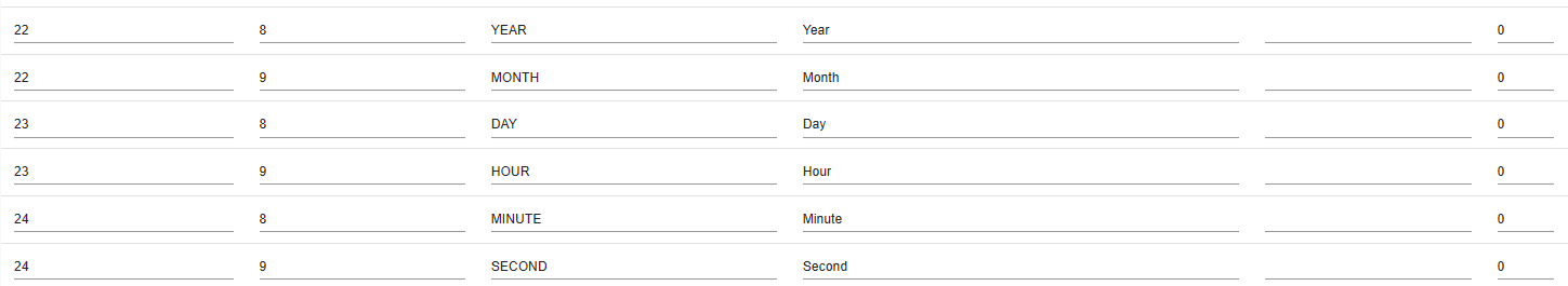

    Wie lese ich Datum und Zeit aus dem WR aus? Es geht ja um die Register 22, 23, 24.
    Den Bereich habe ich hinzugefügt und auch die 3 Werte bei den Spulen eingetragen.
    Welche Bezeichnung für die keys müssen dann verwendet werden und welche Regel?
    Wenns nicht geht, wie man will
    - muss mans tun, wie man kann.

      @pi-ter Die Frage hätte man auch auf der Forumsseite "https://forum.iobroker.net/topic/63899/neuer-adapter-cloudfreie-auslesung-von-deye-invertern/" stellen können, dann hätten evtl. mehr Leute von der Antwort profitiert - und ich muss nicht immer neue Threads bearbeiten.
      Also:
      Das sind die entsprechenden Einstellungen.

              @rene55
              Zunächst hat das schon einmal geklappt. Dennoch muss ich nochmal nachhaken:
              Die Werte scheinen im Moment (noch?) statischer Natur zu sein. Sie sind jetzt nach mehr als 1 Std. immer noch auf den gleichen Stand. Keine Änderung bei Stunde, Minute, Sekunde.
              Mache ich da einen Denkfehler? Ich würde jetzt denken, dass die Systemzeit wie bei jedem anderen Gerät mitläuft.

                      @pi-ter sagte in Datum/Zeit aus Deye WR auslesen?:
                      a weng pingelig
                      Kann ich durchaus verstehen. Wenn man schon so ein Hobby pflegt und Daten aus den verschiedensten Gewerken hat, möchte man es auch einigermaßen verstehen.
                      Nachtrag zu den Uhrzeiten, die statisch scheinen: Also ich hab mal die Stunden und Minuten in History geloggt und konnte dann sehen, dass im Upload-Interval die Daten auf den aktuellen Stand gebracht wurden. Also Ortszeit und nicht CN-Zeit!
                      Ist der Inverter nicht in der Lage, aufs Internet zuzugreifen, sind alle Werte ausser Year (=48) auf 0. So ist es bei mir.
                      Jetzt kann es nur noch an unterschiedlichen Firmwaren liegen, dass dort tatsächlich ein CN-Zeitserver eingetragen ist. Prüfen kann ich das nicht.

                        @rene55 sagte in Datum/Zeit aus Deye WR auslesen?:
                        Und deshalb leben manche Zeitgenossen ruhiger, weil sie sich nicht so viel Gedanken machen (müssen) :-)
                        Zurück zum Thema:
                        Danke für Deine Versuche/Tests. Ich habe das jetzt einmal bei mir nachgestellt.
                        Die IP des Deye ist in der Fritzbox für Zugriffe ins Internet gesperrt. Da sich der WR noch im WLAN frei bewegen kann, habe ich vorsichtshalber die beiden CN-Zielserver im pihole empfalls abgedreht. So müsste der WR eigentlich eingesperrt sein. Das UI des WR meldet daher auch brav, das beide Remoteserver "not connected" sind.
                        Im pihole konnte ich darüberhinaus reichlich Zugriffsversuche Richtung CN sehen, die vom Pihole alle abgelehnt worden sind. Soweit also alles richtig.
                        Jetzt die Unterschiede zu Dir:
                        Als Tag wird der 25. gemeldet, denn nach der CN-Zeitzone ist es ja schon Morgen (der Tagesertrag ist auch auf Null gesetzt). Das Jahr ist korrekt mit 23, Stunde entspricht dem Zeitversatz, Minuten im Moment falsch, da nicht fortgeschrieben.
                        Ich werde diese Konstellation erst einmal so belassen und mal schauen, wie sich die genannten Werte eventuell noch ändern.
                        Danach will ich die beiden Server im pihole wieder freigeben, um zu sehen, ob sich der WR noch irgendwie an der Fritte vorbeimogelt - was eigentlich nicht möglich ist...
                        Zumindest sieht es jetzt danach aus, dass der WR bezüglich seiner ntp-Server "fest verdrahtet" ist bzw. dies in der Firmware fest vorgegeben ist. Das wäre dann für @AxLED allerdings ziemlich blöd.
                        Vielleicht zum Vergleich:
                        Deye SUN600G3-EU-230, Firmware MW3_16U_5406_1.57
                        BTW:
                        Woher kommt wohl dieser Wert? Hex kann es nicht sein. Merkwürdig...
                        Edit Ergänzung 25.06.23:
                        Den Umstand, dass bei fehlender Internetverbindung die Werte auf die von @rene55 genannten Werte zurückfallen, konnte ich nachvollziehen.
                        Allerdings scheint das erst nach sehr langer Zeit zu passieren, in diesem Fall war die Nacht dazwischen.
                        Ich hatte dann kurzzeitig den Internetzugang wieder freigegeben, die beiden genannten Domains aber weiterhin gesperrt belassen.
                        Kurz darauf hatte ich schon wieder die CN-Zeitzone drauf, wobei die Minuten noch nicht korrekt syncronisiert waren. Alles andere stimmte.
                        Ich forsche weiter ...
