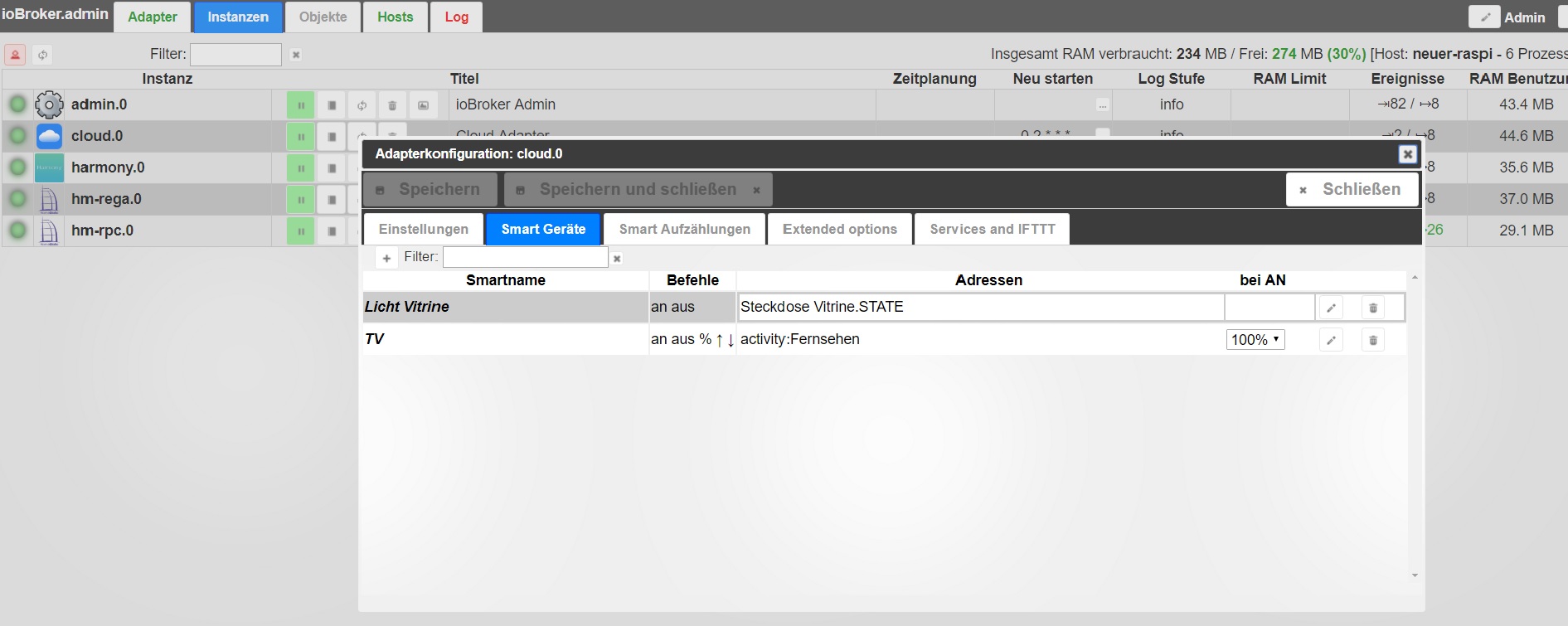

    Das hat soweit auch alles geklappt - jedoch mit dem Effekt das meine Smart Geräte im cloud Adapter verschwunden sind.
    Es werden aktuell nur noch die 2 Activities aus dem Hub angezeigt. Habe versucht ( wie hier nach Recherche im Forum bereits gelesen) den Adapter auf eine niedirgere Version "downzugraden" - leider ohne nennenswerten Erfolg :(

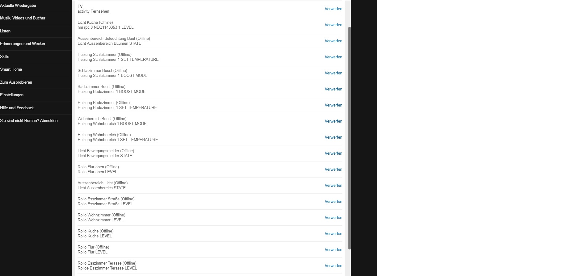

    In dem Alexa skill weden alle Smart-Home Geräte als Offline angezeigt - das komische ist jedoch - das sich alles wunderbar per Amazon Echo steuern lässt…ich verstehe es nicht :(

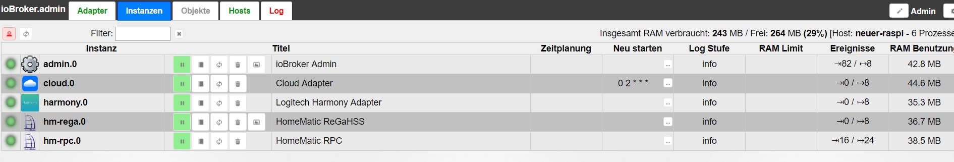

    Ich habe ein paar Screenshots angefügt zum besseren Verständniss.
    Die Lösungsansätze die ich bei meiner Suche hier im Forum gefunden habe, war für mich leider nicht besonders fruchtbar - daher hoffe ich mit einem "neuen" Post auf Hilfe.

      ich sehe im Cloud-Adapter nur 2 Geräte.
      Wenn Du in der Alexa-App mal löscht und neu suchen läßt, dürftest Du da auch nur noch diese beiden Geräte sehen ….

                Die Datenpunkte sind noch vorhanden - ich habe jetzt in der Alex App alles rausgeschmissen und die smart Geräte neu hinzugefügt.
                Wird auch alles sauber in der Alexa App neu gefunden - Funzt jetzt einwandfrei wieder.
