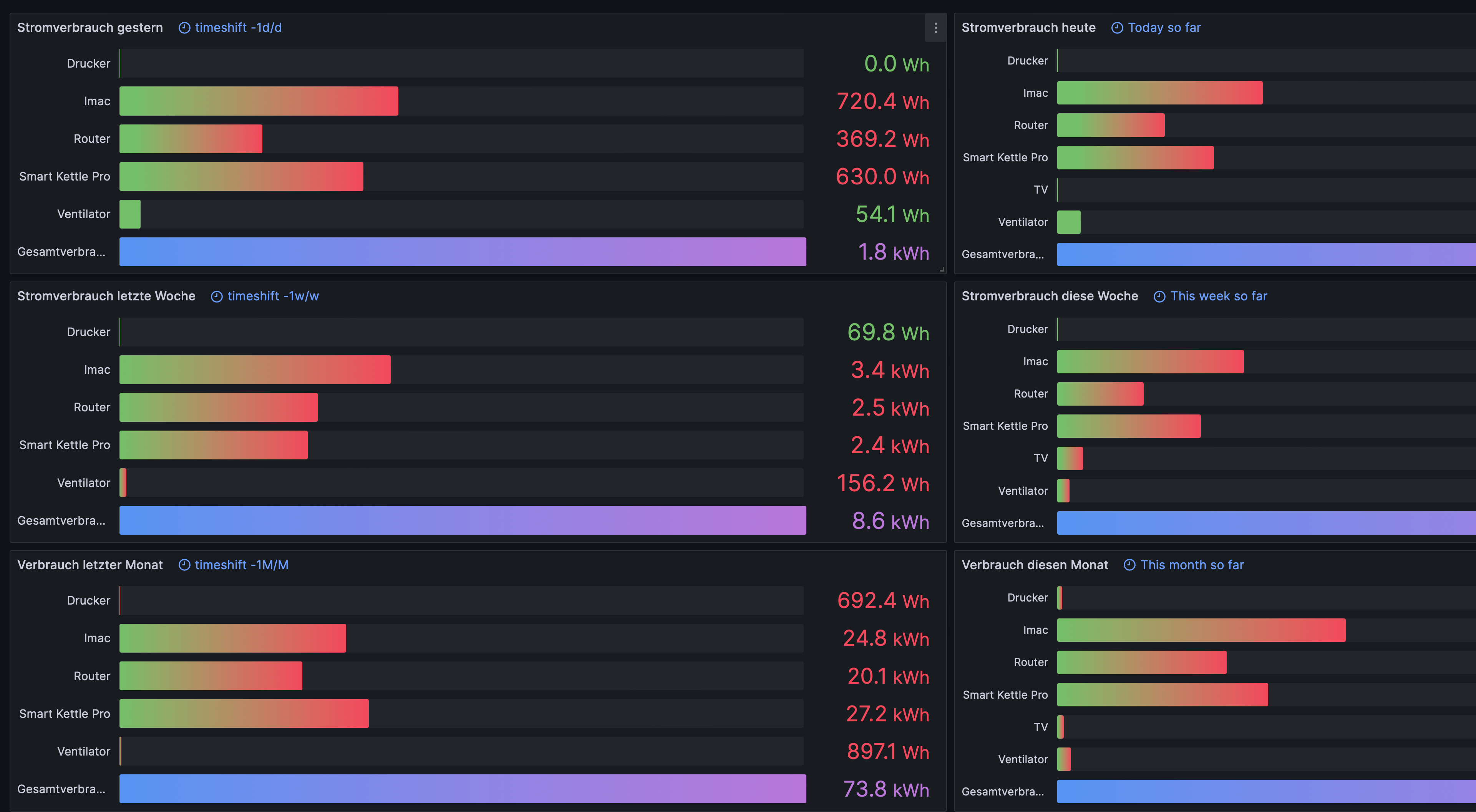

    Ich habe ein Problem, bei dem ich nicht weiß, wie ich es lösen könnte.
    Ich habe generell folgende Ansicht für meine Shellys und den Stromverbrauch.
    Nun habe ich meinen einen Shelly von FeFoTV zu TV umbenannt.
    Ich habe das alles in der Influx und auch in Grafana dementsprechend umbenannt. Auch in der Shelly App habe ich den Namen geändert.
    In der FritzBox ebenso. Den Adapter von Kreyenborg habe ich auch für 5 Minuten gestoppt und wieder neu gestartet.
    In allen Ansichten konnte ich beim Override "value Verbrauch_TV auswählen und abändern.
    Nur beim dem Board mit Stromverbrauch gestern bleibt immer noch der Wert den ich markiert habe stehen.
    Und der korrekte Wert, nämlich "value Verbrauch_TV_gestern" wird mir nicht angezeigt.
    Habe keine Idee, woran das liegt, weil es ja bei allen anderen Boards geht.

      @damrak2022 hast du auch die Abfrage im Query geändert?
      Wenn du heute die Namen geändert hast gibt es vielleicht auch keine Werte für Gestern.

        Der Name eines Shellies ändert aber nichts an Datenpunkten oder Objektstrukturen. Wie genau ist das Logging für den Datenpunkt denn konfiguriert?

          @haus-automatisierung Der Datenpunkt sieht so aus
          Ich warte mal ab, wie es morgen aussieht.

            @damrak2022 Wo kommen die Datenpunkte denn her? Wer füttert die?

              @haus-automatisierung Ich verwende dieses Script:
              https://www.kreyenborg.koeln/shelly-verbrauchs-historie-fuer-tag-woche-monat-jahr/
              Mittlerweile geht es aber.

                @damrak2022 woran lag es nun?
