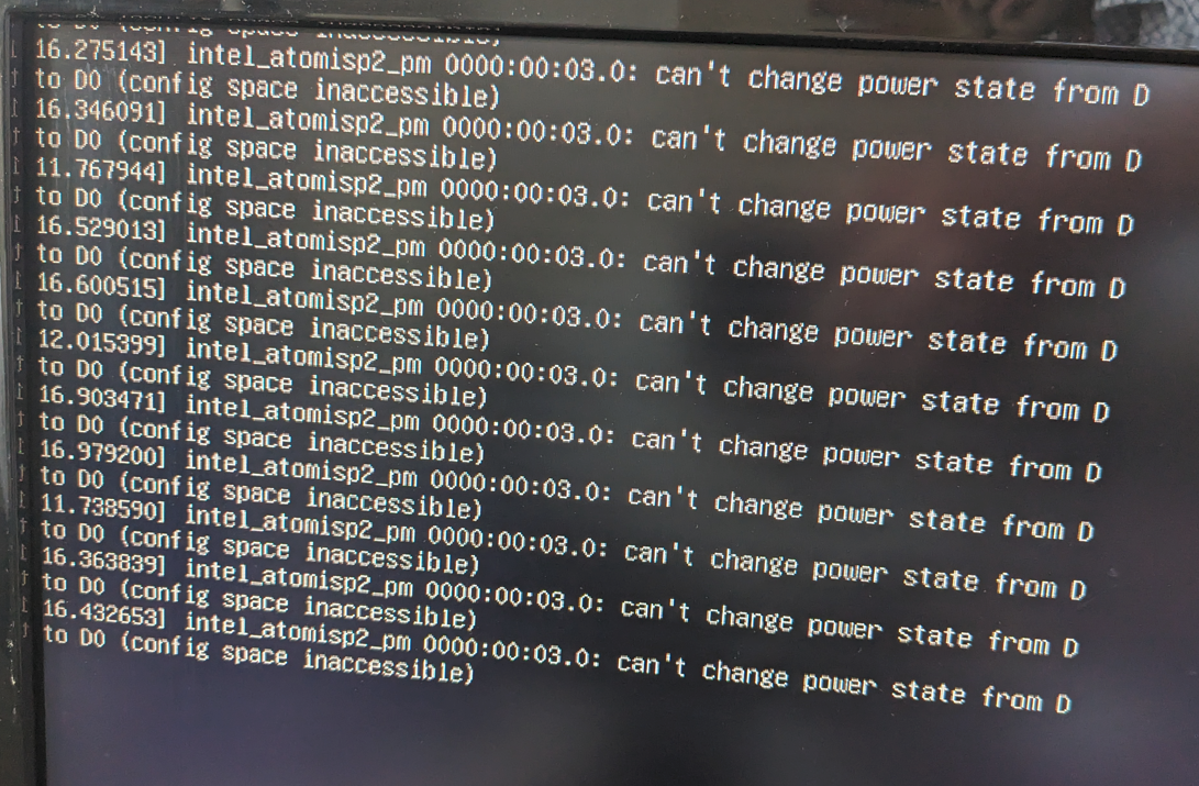

    Hi
    leider ist es wieder mal soweit und mein BT3 Pro ist nicht mehr per SSH erreichbar. Da einfach Stecker ziehen meist zur kompletten Neuinstallation führt hab ich lokal ein Display drangehangen und bekomme die Fehlermeldung:
    Lässt sich daraus auf etwas deuten?
    Was sollte ich tun? Thx

      @dieter_p sagte in Linux PowerCut vermeiden; Fehlermeldung BT3 Pro?:
      Was sollte ich tun?
      Das mal lesen, könnte ja, unabhängig von Deinem BT3, passend sein.
      https://github.com/linux-surface/linux-surface/issues/1095

        @djmarc75 said in Linux PowerCut vermeiden; Fehlermeldung BT3 Pro?:
        Was sollte ich tun?
        tjo, schön zu lesen. Wenn ich es richtig verstehe wurde es im Mai in Ubuntu bereits angepasst. Bei mir läuft Debian 11 (64-Bit) und kann nicht abstreiten, dass System zu letzt im Mai aktualisiert zu haben. Seitdem läuft es und habe seit heute die Fehlfunktion ohne einen Reboot bemerkt zu haben.
        Ein Update durchzuführen ohne möglichen Reboot klingt aber unmöglich, oder?
        Also wiedermal das Ding komplett neu aufsetzen in der Hoffnung, dass es aktuell gefixt ist?
        P.S.: Da fällt mir ein, es gibt noch ein 2tes Produktivsystem ebenfalls mit der Hard- und Software. Dies läuft aktuell noch. Gibt Infos ob dies gefixt ist?
          Was sollte ich tun?
          Bekommst du das mit dem MagicSysReq in den Griff?
          https://de.wikipedia.org/wiki/Klammergriff#Linux
          Dann würde ich die Gelegenheit nutzen und das frisch releaste Debian 12 'Bookworm' installieren. Natürlich wie üblich OHNE Desktop.
          Das Kernelmodul intel_atomicsp2_pm verorte ich auch im GUI-Umfeld, dürfte auf einem Server keine Rolle spielen und gar nicht benötigt werden.
          D 2 Antworten Letzte Antwort

            @thomas-braun said in Linux PowerCut vermeiden; Fehlermeldung BT3 Pro?:
            Was sollte ich tun?
            Probiere ich gerne aus, wenn Du das sagst.
            Soweit ich weiß, ist keine Desktopumgebung bei mir installiert.
              Was sollte ich tun?
              Danke! Nach einem Reboot darüber (ALT+Druck dann REISUB) läuft der IObroker etc wieder. Nach kurzer Zeit kommen zwar wieder diese PowerState Meldungen aber IObroker etc läuft weiter.
              Änderung hat leider auch kein Update des Debian 11 gebracht. Bleibt dann nur kurzfristig auf Debian 12 zu wechseln.

                @dieter_p
                Was spuckt denn
                iob diag
                in der Langfassung dazu aus?
                    : re-mounted. Opts: errors=remount-ro
                    oops

                      @dieter_p
                      Boot Target: graphical.target
                      Würde ich auf multiuser.target umstellen.
                      Deinen user 'pi' würde ich in die Gruppe 'adm' packen.
                      du: cannot read directory '/opt/iobroker/iobroker-data/esphome.0/.esphome/build/esphome-web-9fb8e8/.piolibdeps/esphome-web-9fb8e8/noise-c': Permission denied
                      Da stimmt was mit den Rechten nicht, unterhalb von /opt/iobroker müsstest du alles lesen können. iob fix laufen lassen.
                      Halt die iob-Adapter aktuell.
                        oops
                        Die Meldung ist harmlos und deutet nicht auf Fehler hin.
                        Ist nur die Voreinstellung, was passieren soll, wenn denn Fehler im Dateisystem auftauchen. Nämlich: Wenn errors, dann 'nur lesend' einhängen, damit nicht noch mehr kaputt geht.
                        Ist hier aber nicht der Fall, dank dem 'Affengriff'.
