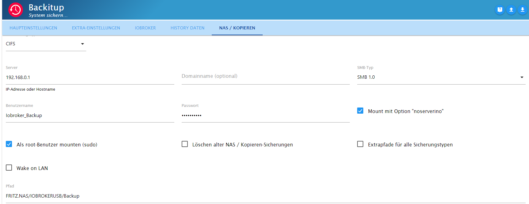

        L Offline
        L Offline
        lustig29
        • L lustig29
          @lustig29
          SMB 1.0 ist falsch, das sollte 3.1.1 lauten.

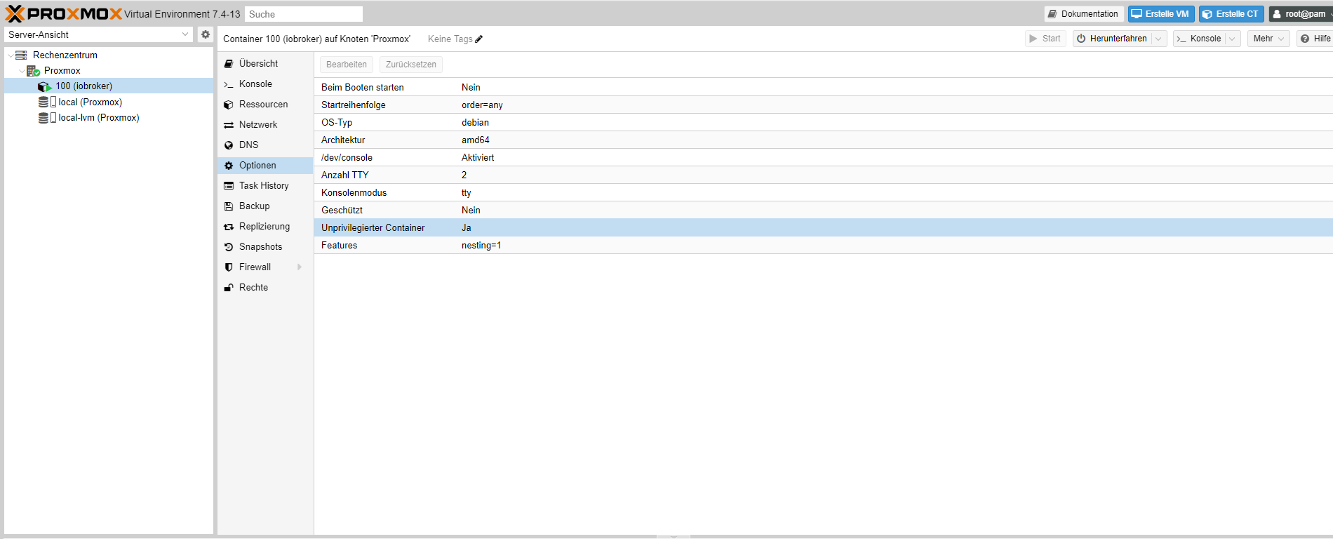

              L Offline
              L Offline
              lustig29
              @dp20eic
              Sorry, fange gerade erst an mit Proxmox. So sieht es bei mir aus.

                DJMarc75D Offline
                DJMarc75D Offline
                DJMarc75
                @lustig29 sagte in Backitup auf Proxmox:
                Dann halt falsch gemacht. Cifs & NFS geht nicht in einem unpriviligiertem Container.

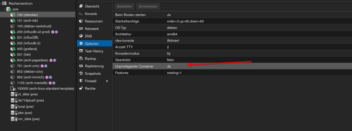

                      • L lustig29
                        @djmarc75 Kann ich das noch irgendwie ändern?
                        tobrog
                        @lustig29 oder einfach ein backup von container machen und dann das backup zurückspielen und hierbei angeben, dass es ein priviligierter container sein soll.
