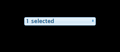

                    @marc9025
                    sollte er nicht. bei mir sieht das so aus

                      @marc9025
