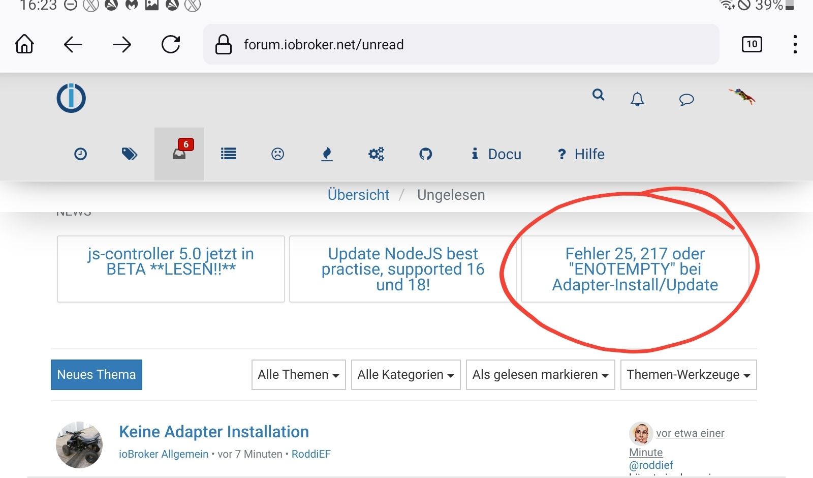

          ist garantiert kein bug von iobroker, eher
          RoddiEFR 1 Antwort Letzte Antwort
          • RoddiEFR RoddiEF
            Servus, kann mir jemand diese Fehlermeldung erklären.
            $ iobroker add pollenflug 0 --host iobroker --debug
            NPM version: 9.5.1Installing iobroker.pollenflug@1.0.6... (System call)
            npm ERR! code ENOTEMPTYnpm ERR! syscall rename
            npm ERR! A complete log of this run can be found in:npm ERR! /opt/iobroker/.npm/_logs/2023-06-13T14_12_40_764Z-debug-0.log
            host.iobroker Cannot install iobroker.pollenflug@1.0.6: 217
            ERROR: Process exited with code 25
            Diese Fehlermeldung bekomme ich bei jeden Versuch einen Adapter zu installieren und ich raff das nicht.
            Danke im voraus für die Hilfe....
            @roddief sagte in Keine Adapter Installation:
            Führ das mal in einem Terminal aus.
            Das admin-GUI unterschlägt ein paar Meldungen.
            Wird aber vermutlich per
            iob fix
            zu beheben sein.

              Danke für den Hinweis, hätte ich eigentlich selber sehen müssen. *schäm
              Der Adapter hat sich nach dem Ausführen des Befehls aus dem verlinkten Beitrag installieren lassen, aber NPM haut trotzdem Fehler raus. Aber das ist wieder ein anderes Thema...
              Danke für die schnelle Hilfe und das sanfte Schubsen zu dem Beitrag....
