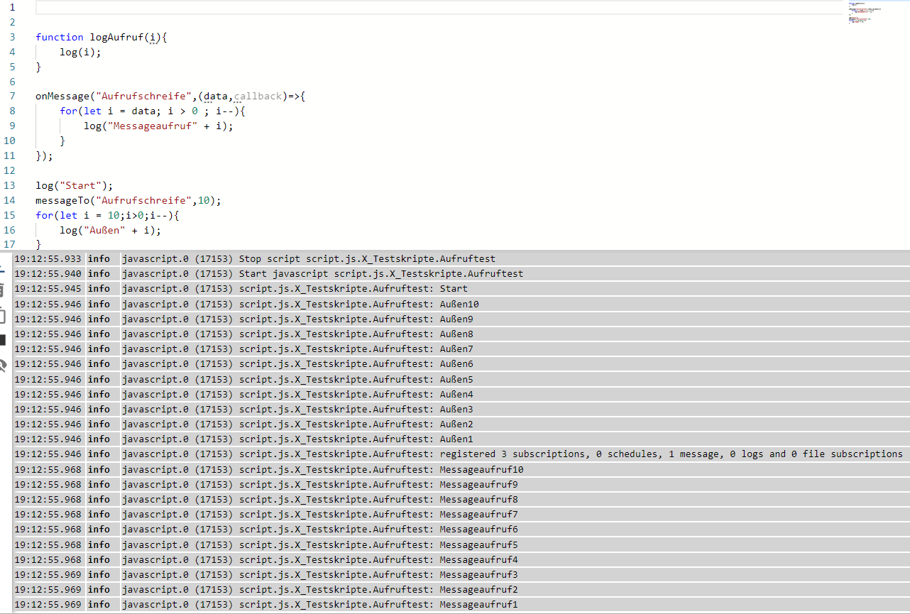

                                @paul53 Sie wird aber wirklich erst am Ende aufgerufen.
                                siehe dieses Beispiel:
                                function logAufruf(i){
                                    log(i);
                                onMessage("Aufrufschreife",(data,callback)=>{
                                    for(let i = data; i > 0 ; i--){
                                        log("Messageaufruf" + i);
                                log("Start");
                                messageTo("Aufrufschreife",10);
                                for(let i = 10;i>0;i--){
                                    log("Außen" + i);
                                Das führt zu folgendem log: Ich habe es mal per screenshot eingefügt, damit man direkt sieht, es werden erst die Aüßeren Befehle ausgeführt und dann die inneren....
                                Ps. Ich kann auch 10000 logs eintragen, es werden auch dann erst die Äußeren komplett ausgeführt.
                                • paul53
                                  paul53 @Ben1983 last edited by
                                  @ben1983 sagte: es werden auch dann erst die Äußeren komplett ausgeführt.
                                  Schön, dass Du es mal getestet hast. 👍
