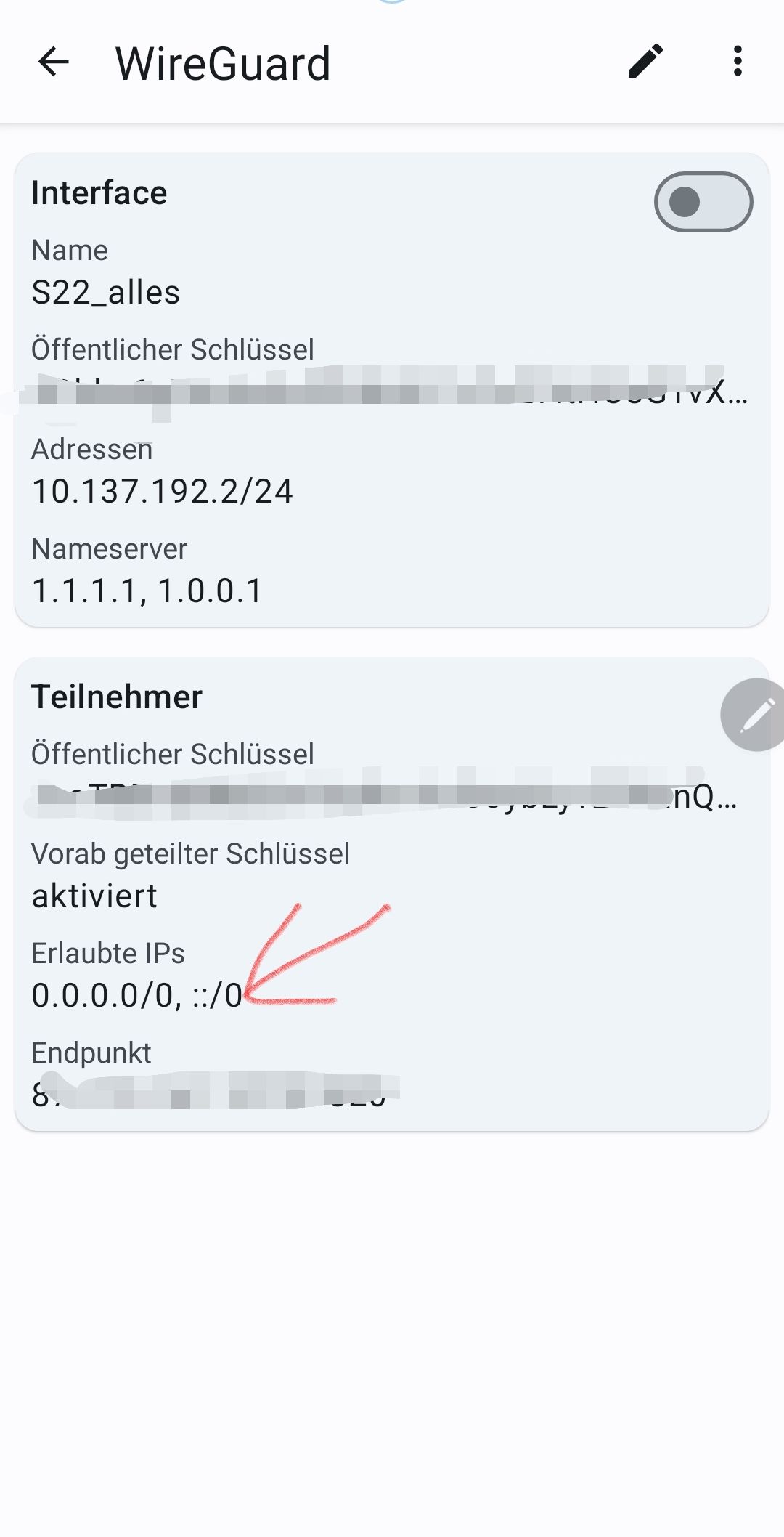

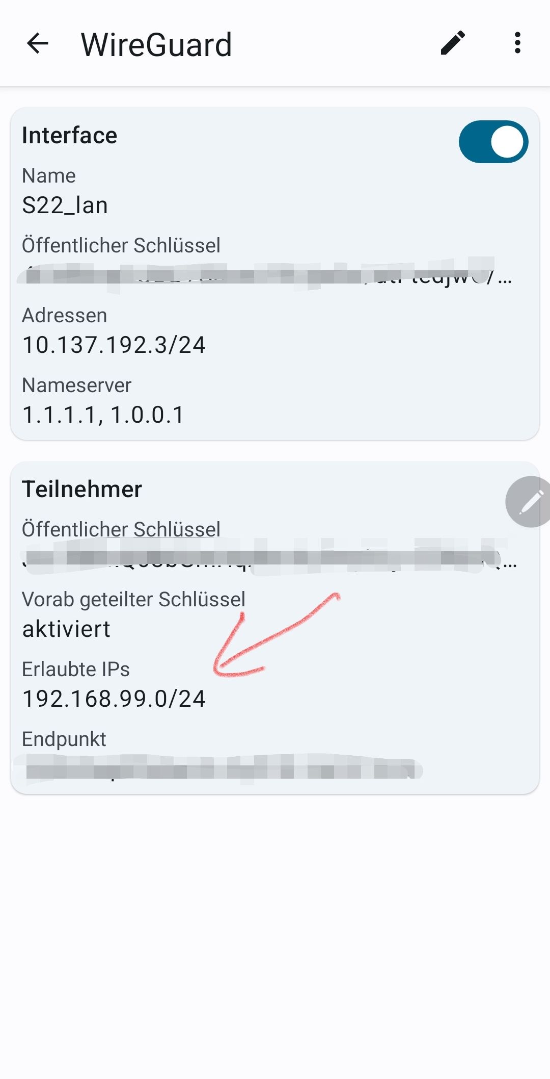

                David G.
                @saftladen18
                Das kannst du in der Konfigurationsdatei anpassen, ob alles durch den Tunnel geht oder nur ein bestimmter IP-Bereich.
                Das sind meine beiden Profile.
                Einmal alles und einmal mein Heimnetz 192.168.99.xx
