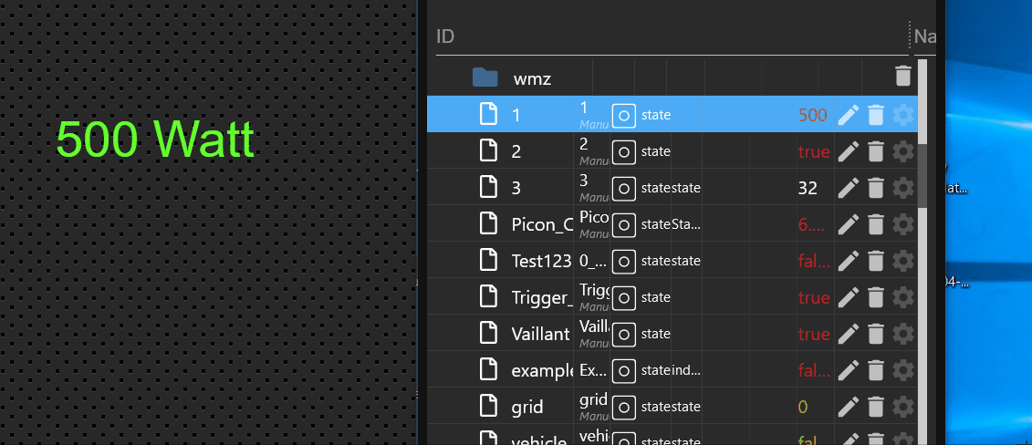

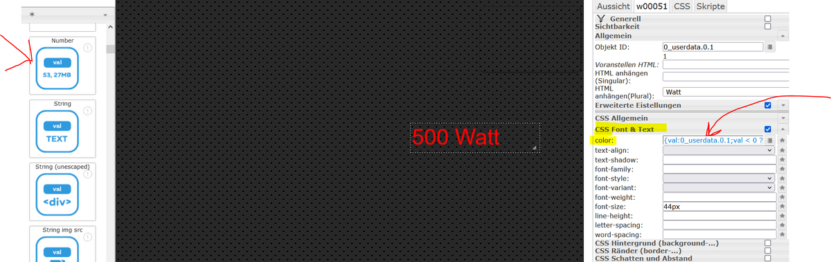

            @longbow sagte in Wert in unterschiedlichen Farben darstellen:
            Ich habe einen Wert, der mal positive ist und einmal mal negative ist, also ein minus.
            Möchte jetzt gern, wenn er positiv ist, grün haben, wenn negative ist rot.
            Wie kann ich das einfach darstellen?
            Kannst du mit eine Binding machen :
            Beispiel :
            https://forum.iobroker.net/topic/49699/binding-textfarbe-nach-wert
            Wäre dann so im VIS : Runtime :
            ( im Editor funktioniert Binding nicht )
            das Binding wäre dann so :
            {val:0_userdata.0.1;val < 0 ?"#FF0000":"#65fe2f"}
            für den Datenpunkt 0_userdata.0.1 kommt dafür dann deiner rein , der den Wert enthält.
            Also z.B
            {val:MeinDatenpunkt;val < 0 ?"#FF0000":"#65fe2f"}
            Das ganz kommt dann so in dem Widget Number :
            Unter Objekt ID , wählst du dann dein Datenpunkt aus , der den Wert enthält .
