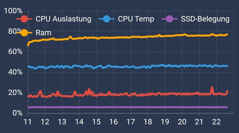

          @saftladen18
          Ich habe hier das GeeekPi Acryl Gehäuse für Raspberry Pi 4 Model B, Raspberry Pi 4B Gehäuse mit 40x40x10mm Lüfter und 4 Kühlkörpern für Raspberry Pi 4 Model B (Nur für Pi 4) (Schwarz und Klar) https://amzn.eu/d/ccWNkr5
          Temperatur immer so bei 45 Grad.
          Brajxheoeher was mehr RAM ^^.
