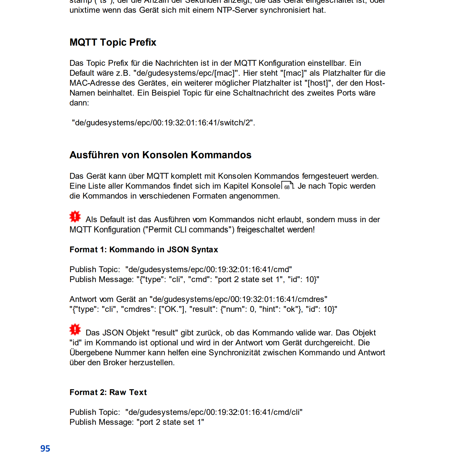

          Wie schon x-mal erklärt, musst du die Datenpunkte bzw. Topics auf die das Gerät hört selbst anlegen. Lege unter der Ethernet-Adresse einen Ordner cmd an und darunter die topics unter den Du publishst. Steht ganz am Ende des Handbuchs.
          Ein Gerät wird nie Topics bzw. Datenpunkte veröffentlichen auf die es selbst hört. Das würde Endlosschleifen erzeugen.

                  Gut ich sehe in dem Handbuch - ist cmd direkt das topic also diesen Datenpunkt nicht als Folder anlegen.
                  Dann musst Du diese Konsolenbefehle aber noch in deiner mqtt-Konfig erlauben.
                  Und die Werte halt unbestätigt in den Datenpunkt schreiben. Mehr kann ich auch nicht helfen. Der Datenpunkt in den Du was schreibst ist das topic.
                  Also ist es bei Dir
                  de.gudesystems.enc.00:19:32:01:83:b1.cmd
                  aber nicht als folder sondern als JSON oder Text. Zu dem Inhalt des JSONs kann ich Dir 0,0 sagen.
