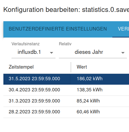

          In den Objekten, die der Statistics-Adapter und die in der InfluxDB-Instanz 1 geschrieben werden, steht ebenfalls korrekt:
          31.5.2023 23:59:59.000 186,02 kWh true statistics.0
          30.4.2023 23:59:59.000 138,35 kWh true statistics.0
          31.3.2023 23:59:59.000 85,24 kWh true statistics.0
          28.2.2023 23:59:59.000 60,46 kWh true statistics.0
          Das sieht doch danach aus, als wenn die Uhrzeiten stimmten!?
