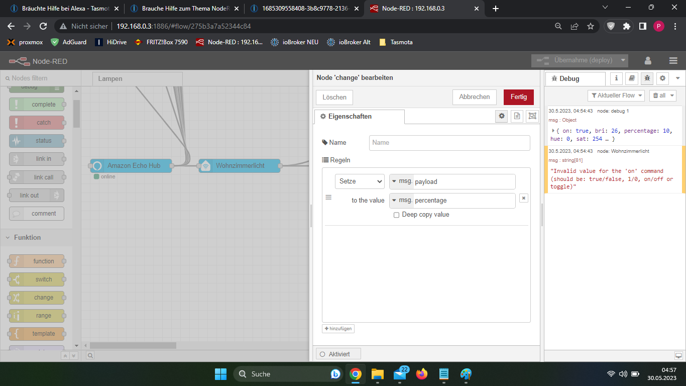

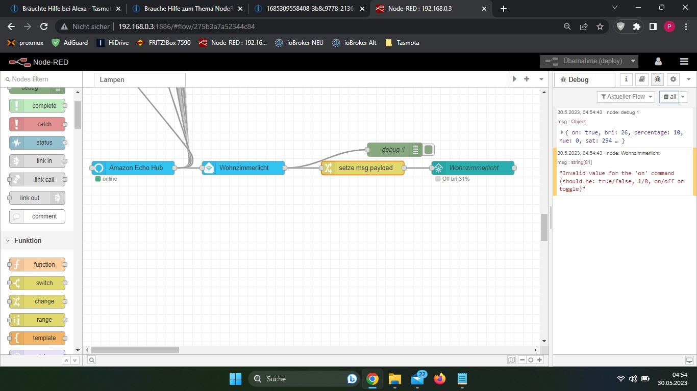

    Guten Tag,
    Ich bräuchte mal ein wenig Hilfe.

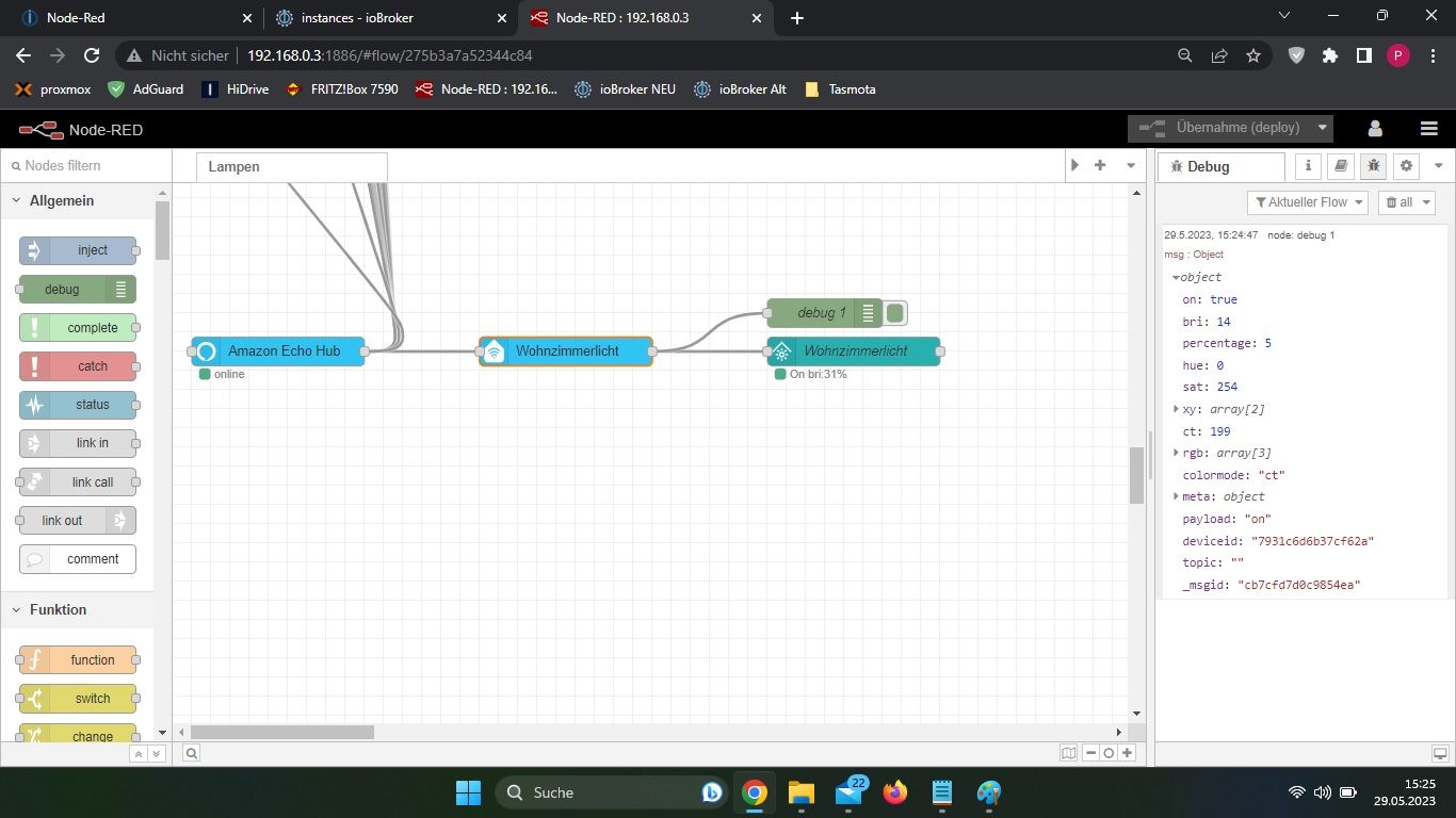

    Ich wollte meine Wohnzimmerbeleuchtung (Shelly Dimmer 2 mit Tasmota) über den Alexa und Tasmota Node einbinden.
    Leider wird nur An/Aus geändert aber Dimmwerte werden nicht übermittelt.
    Wenn ich im ioBroker die Werte im MQTT Adapter ändere sehe ich diese auch in Node Red.( Sieht man ja unter dem Tasmota Node)
    Ich habe den Debug Node mal mit ins Bild genommen. Dort kommt ja aus dem Alexa Node ein "Percentage" -Wert raus aber dieser kann anscheinend nicht Tasmota Node Verwendet werden.

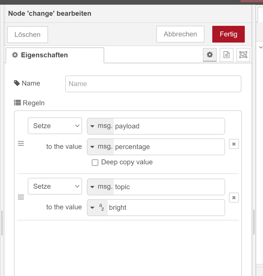

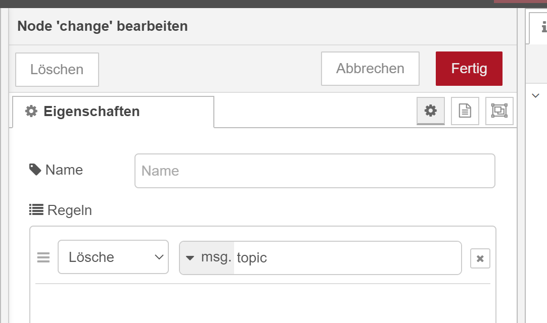

    @hahne Der Dimmwert ist doch unter Percentage. Setze die payload Eigenschaft auf die percentage Eigenschaft:
    Manchmal ist es auch sinnvoll, mal die Nachbarthreads anzuschauen, selbst wenn man die Suche nicht benutzen will:
    https://forum.iobroker.net/post/996978
    Also einfach die Change Node hinter Deine Alexa Node klemmen und msg.payload auf msg.percentage setzen.

      @mickym
      Genau den Thread hatte ich mir vorher angeschaut und das Versucht was du dort beschreibst. Leider bringt das bei mir einen Fehler.
      Habe auch schon die suche benutzt aber leider bin ich kein Stück weiter gekommen.
      Das licht geht dann weder An/Aus noch lässt es sich Dimmen.

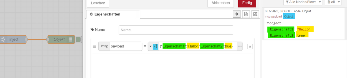

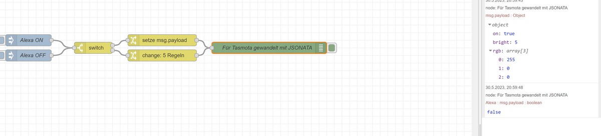

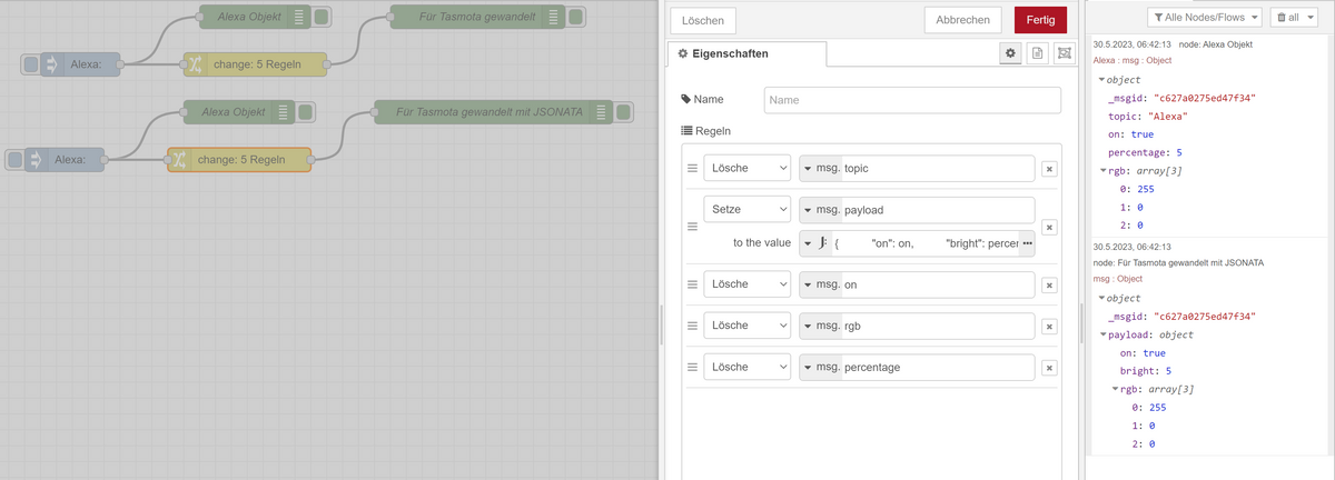

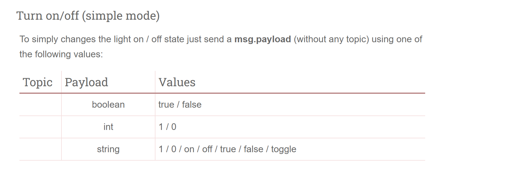

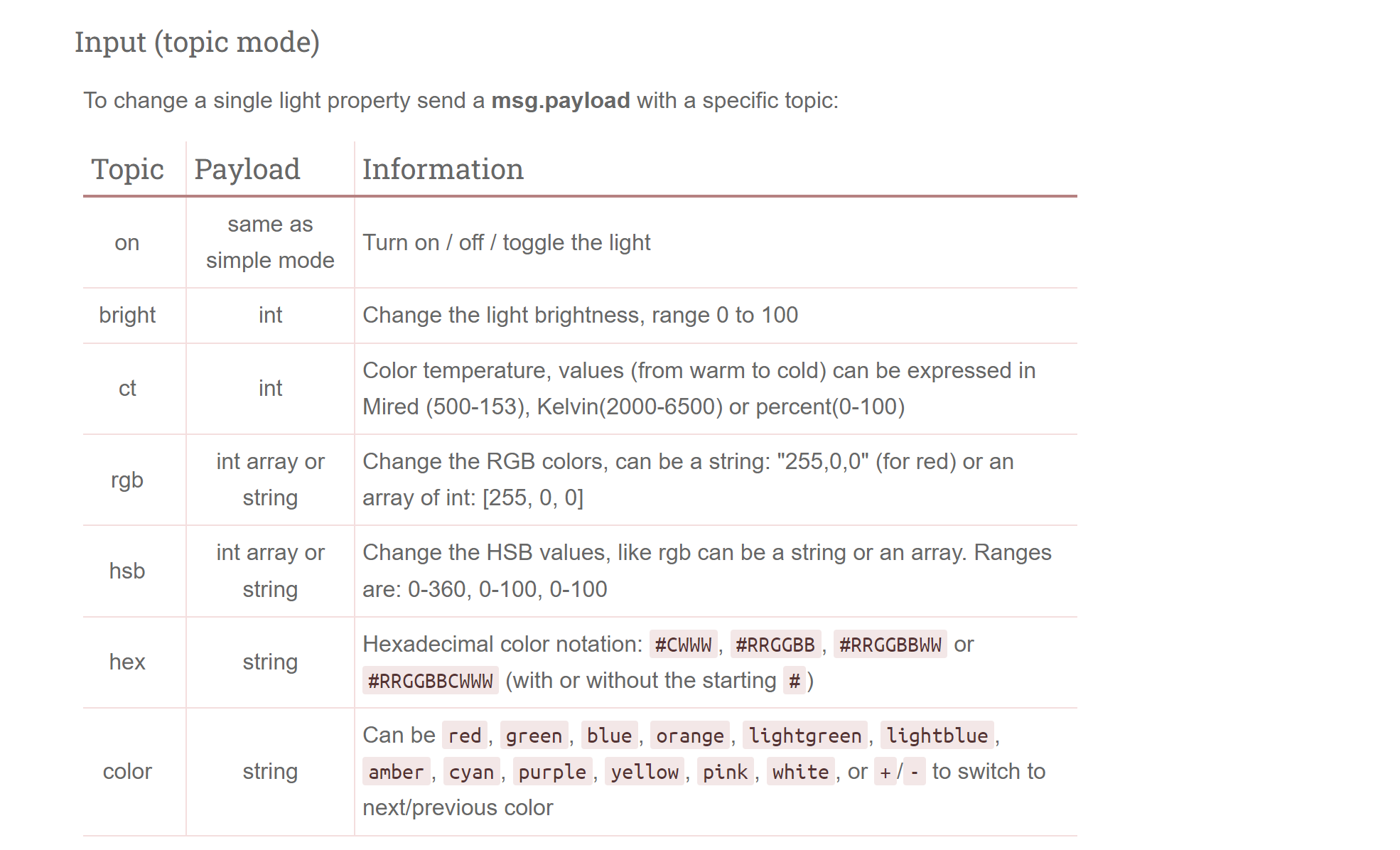

          @hahne Na ich hab schon gesehen, welche Nodes du verwendest:
          https://flows.nodered.org/node/node-red-contrib-tasmota
          so und da steht alles drin - man muss sich bisschen mit Objekten auskennen -
          Also Du hast die Licht - Node auf 3 verschiedene Arten steuern.
          1. Simple Mode: Mit einer simplen payload dann geht on/off, true/false etc.
          das heißt Du setzt einfach die payload Eigenschaft auf die on Eigenschaft:
          2. Topic Mode: Wenn man nur dimmen will - dann kann man das extra senden bzw. muss vielleicht auch erst einschalten und dann nur dimmen.
          also erst wie 1 einschalten und anschliessend den Dimmwert setzen:
          Welchen Wert Du setzen willst, also Farbe, Dimmen, Ein und Aus ergibt sich aus der Beschreibung:
          So um also zu Dimmen setzt Du eine eingeschaltete Lampe wie gehabt auf msg.percentage, MUSST aber noch das topic dazu setzen.
          Also hier zusätzlich noch topic Eigenschaft des Nachrichtenobjektes definieren.

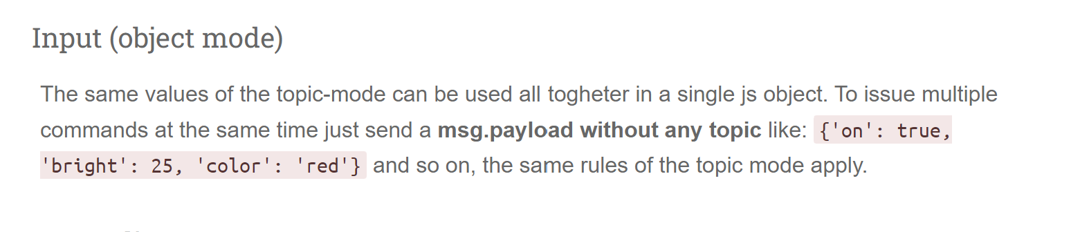

          3. Object Mode: Im Objektmode kannst Du alles in einem Befehl absetzen in dem Du wieder ein ganzes Objekt schickst. Da versteht das Ding ja das komplette Array - aber Du musst das topic löschen. Willst Du also nicht nur den Dimmwert, sondern auch gleichzeitig mit einem Befehl Dimmen, Farbesetzen und Aus- und Einschalten dann schickst Du Objekte OHNE topic in die Tasmota Node.
          Um zu mappen musst Du halt erst mal schauen, welche Eigenschaft welcher entspricht:
          Ein- und Ausschalten:
          Alexa: on heißt auch auf Tasmota: on (aber in payload)
          Dimmen
          Alexa: percentage heißt auf Tamota: bright (aber in payload)
          Farbe:
          ist in beiden Fällen zum Bespiel ein RGB - Array. (aber in payload)

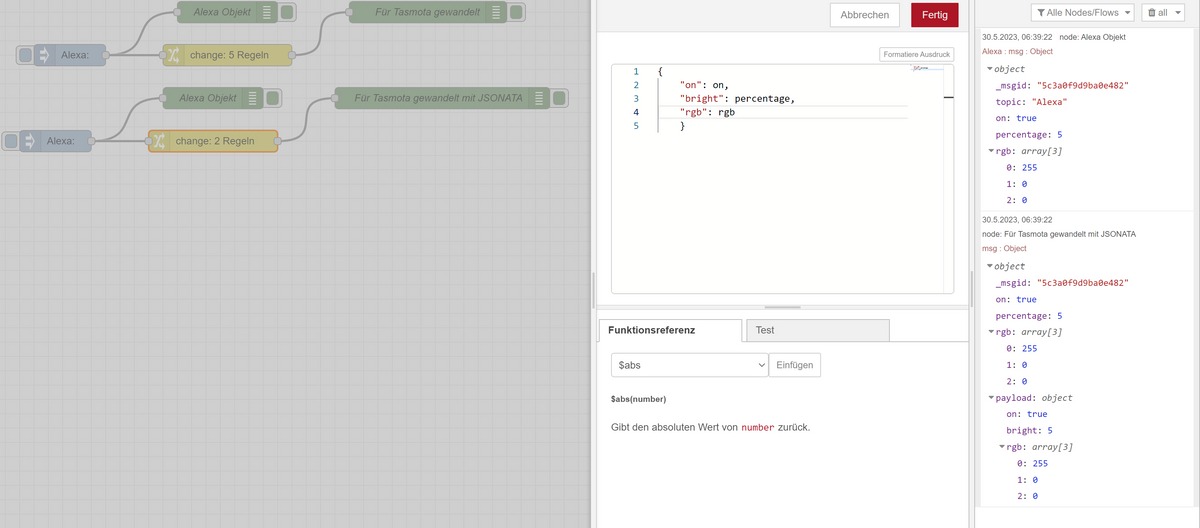

          Wenn die zusätzlichen Parameter nicht stören, kannst Du also bis auf das Dimmen die Eigenschaften des Alex einfach belassen und die payload neu aufbauen. Hier hast Du wieder 2 Möglichkeiten:
          1. Herkömmliche Methode:
          oder
          1. mit JSONATA:
          falls die alten Eigenschaften die Tasmota Node stören müsste man die wiederum löschen - was dann den Aufwand wieder erhöht, so dass man auch bei der 1. Methode bleiben kann.
          Hier mal der Flow zum Import - um zu testen - mit der Inject Node kann man ja direkt testen:

          Beschäftigt Euch damit wie ein JSON Objekt aufgebaut ist - das ist das A und O.
          https://www.w3bai.com/de/js/js_json.html#gsc.tab=0
          Es ist wirklich nicht schwer. Ein Objekt wird immer durch geschweifte Klammern definiert und die Eigentschaftsnamen in Anführungszeichen gesetzt, gefolgt von einem Doppelpunkt mit dem entsprechenden Wert. Mehrere Eigenschaften innerhalb eines Objektes werden durch Komma getrennt:

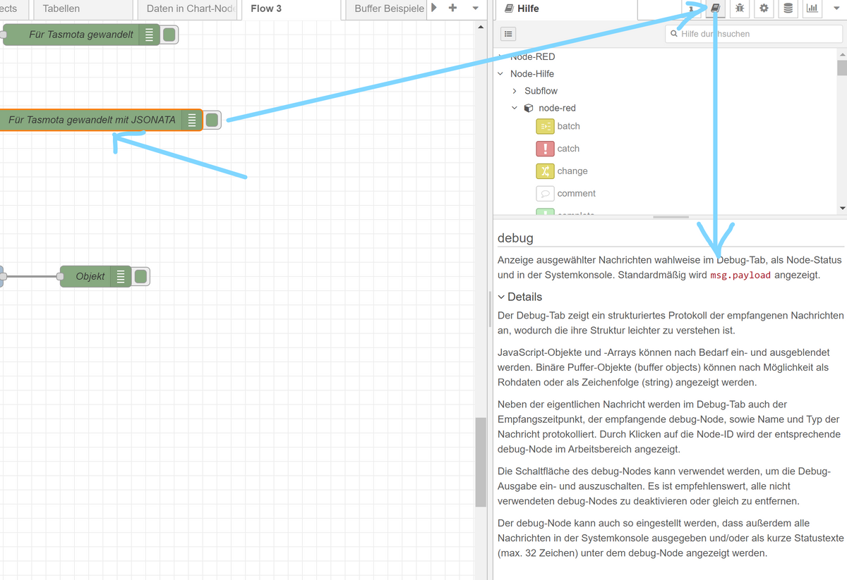

          Und zum Schluß - schaut Euch immer bitte die Hilfe und die Beschreibung zu einer Node an - das ist einer der Riesenvorteile gegenüber Blockly wo ihr Euch alles aus den Fingern saugen müsst, weil zu den Puzzleteilen keine Beschreibung existiert:
          Klickt die Node an - über die ihr was wissen wollt, dann den Hilfetab öffnen. In den meisten Fällen steht in dieser Hilfe, wie die Node funktioniert.

                   "id": "a06f2fdd38113a6b",
                   "type": "change",
                   "z": "7e6af0015415146d",
                   "name": "",
                   "rules": [
                           "t": "delete",
                           "p": "topic",
                           "pt": "msg"
                           "t": "set",
                           "p": "payload",
                           "pt": "msg",
                           "to": "{\t    \"on\": on,\t    \"bright\": percentage,\t    \"rgb\": rgb\t    }",
                           "tot": "jsonata"
                           "t": "delete",
                           "p": "on",
                           "pt": "msg"
                           "t": "delete",
                           "p": "rgb",
                           "pt": "msg"
                           "t": "delete",
                           "p": "percentage",
                           "pt": "msg"
                   "action": "",
                   "property": "",
                   "from": "",
                   "to": "",
                   "reg": false,
                   "x": 410,
                   "y": 3700,
                   "wires": [
                           "0563b36e4e0d40e0"
                   "id": "e4bd6e04ef920f9b",
                   "type": "inject",
                   "name": "",
                   "props": [
                           "p": "topic",
                           "vt": "str"
                           "p": "on",
                           "v": "true",
                           "vt": "bool"
                           "p": "percentage",
                           "v": "5",
                           "vt": "num"
                           "p": "rgb",
                           "v": "[255,0,0]",
                           "vt": "json"
                   "repeat": "",
                   "crontab": "",
                   "once": false,
                   "onceDelay": 0.1,
                   "topic": "Alexa",
                   "x": 190,
                   "y": 3700,
                   "wires": [
                           "8753a0b2c0695e36",
                           "a06f2fdd38113a6b"
                   "id": "8753a0b2c0695e36",
                   "type": "debug",
                   "name": "Alexa Objekt",
                   "active": true,
                   "tosidebar": true,
                   "console": false,
                   "tostatus": false,
                   "complete": "true",
                   "targetType": "full",
                   "statusVal": "",
                   "statusType": "auto",
                   "x": 410,
                   "y": 3640,
                   "wires": []
                   "id": "0563b36e4e0d40e0",
                   "type": "debug",
                   "name": "Für Tasmota gewandelt mit JSONATA",
                   "active": true,
                   "tosidebar": true,
                   "console": false,
                   "tostatus": false,
                   "complete": "true",
                   "statusVal": "",
                   "x": 730,
                   "y": 3640,
                   "wires": []

            Ich hab auch versucht es selber hinzukriegen, wenn ich dann aber 2h sitze und dann immer noch nichts geht, gebe ich auf.
            Mir fehlen die Grundlagen bzw. das Grundverständnis.
            Ich hatte z.B. auch versucht einfach mit einem Change node "bri" in "bright" zu ändern. Dann hätte er ja theoretisch im 2 Stellingen Bereich den Wert weiter geben müssen. Aber hat nicht funktioniert. Wie gesagt da fehlen mir Komplett die Grundlagen.

                    H Offline
                    H Offline
                    hahne
                    @mickym vielen Dank
                    Funktioniert.
                    Muss ich mich mehr mit beschäftigen. Finde NodeRed im ersten Moment bisschen schwerer zu verstehen wie Blockly . Mit den verschiedenen Nachrichten Typen usw. Aber das wird schon.
                    Vielen Dank nochmal .
