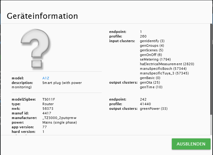

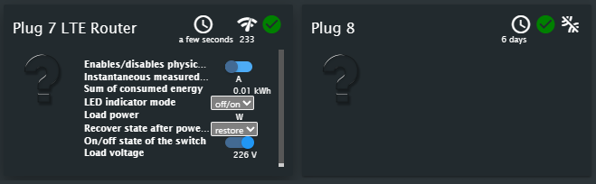

    Nun aber zu meinem Problem. Ich hatte auf dem Raspi und jetzt auch auf der VM den Zigbee Adapter in der Version 1.8.10 drauf. Nach dem Restore des Backups werden mir zwei Zwischenstecker nur noch mit einen Fragezeichen angezeigt. Ich habe einen davon gelöscht und neu angelernt das Ergebnis seht ihr hier.
    Plug 7 ist die Anzeige nach dem Restore (kann aber nicht geschaltet werden) und Plug 8 habe ich gelöscht und neu angelernt. Ja ich weiß Plug 8 ist gerade nicht online :).
    Plug 7 und 8 werden als Model A1Z angezeigt wenn man sich die Info anschaut.

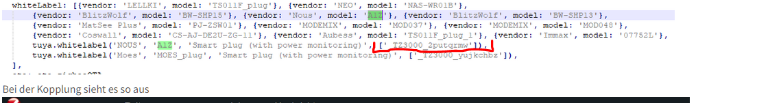

    A1Z steht auch in der tuya.js des Adapters.

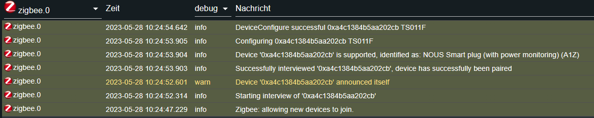

    Bei der Kopplung sieht es so aus
    Werden aber wie gesagt beide nach dem Restore des ioBroker und der Zigbee Datenbank nicht mehr erkannt.
    Auch ein Update auf 1.8.11 des Adapters brachte keine Besserung. Ich habe baugleiche Zwischenstecker da die als TS011F_plug_1 erkannt werden und wunderbar funktionieren auch nach dem Restore.
    Hat jemand eine Idee warum das so ist und wie ich dann wieder hinbekomme?

      • arteckA Offline
        arteckA Offline
        arteck
        ändere mal bitte das
        auf '_TZ3000_2putqrm w'
        also mit einem blank vor dem w
        und dann adapter neustart
