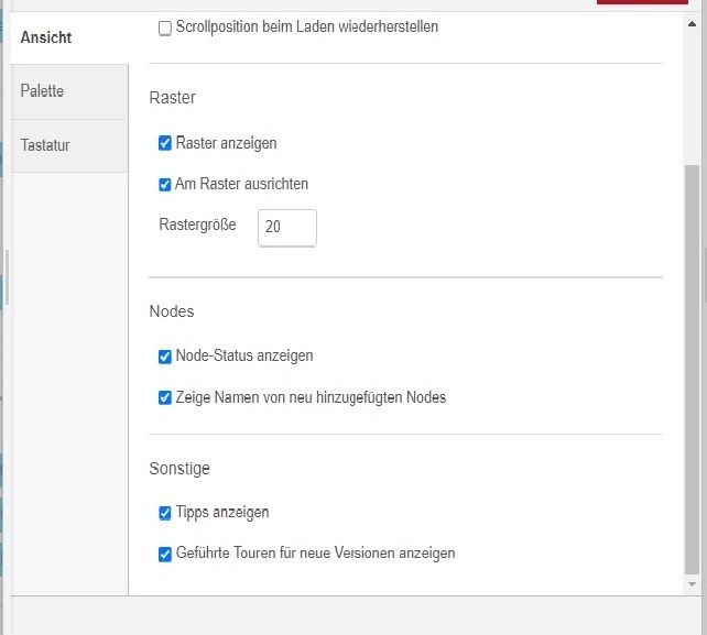

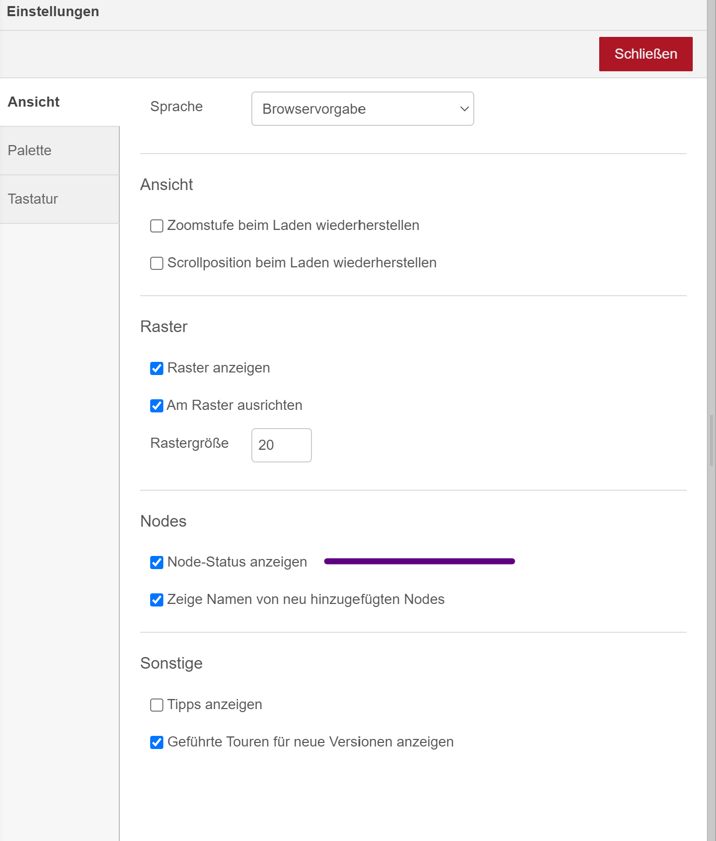

        Schau mal ob Du in Deinen Einstellungen die Option "Node Status anzeigen" angehakt hast :
        • H Offline
          H Offline
          hahne
          schrieb am zuletzt editiert von hahne
          Ja ist alles Installiert, Tasmota und Amazon Echo Node's.
          Ja die Einstellung ist bei mir auch angehackt.

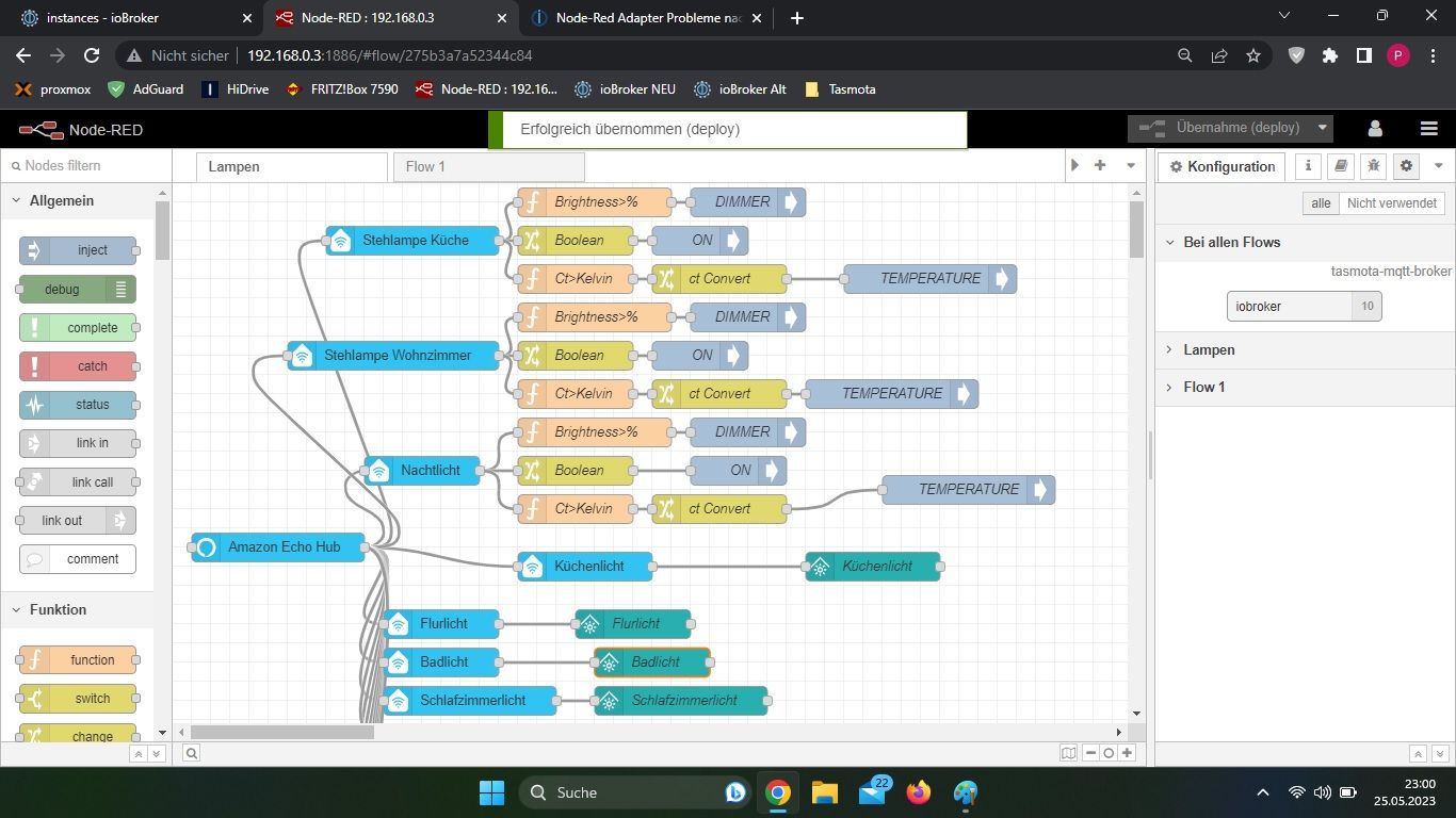

          So Sieht der Aktuelle Flow nach dem Deployen aus.
          • H hahne

            1. Also die Einstellungen hast du gecheckt?

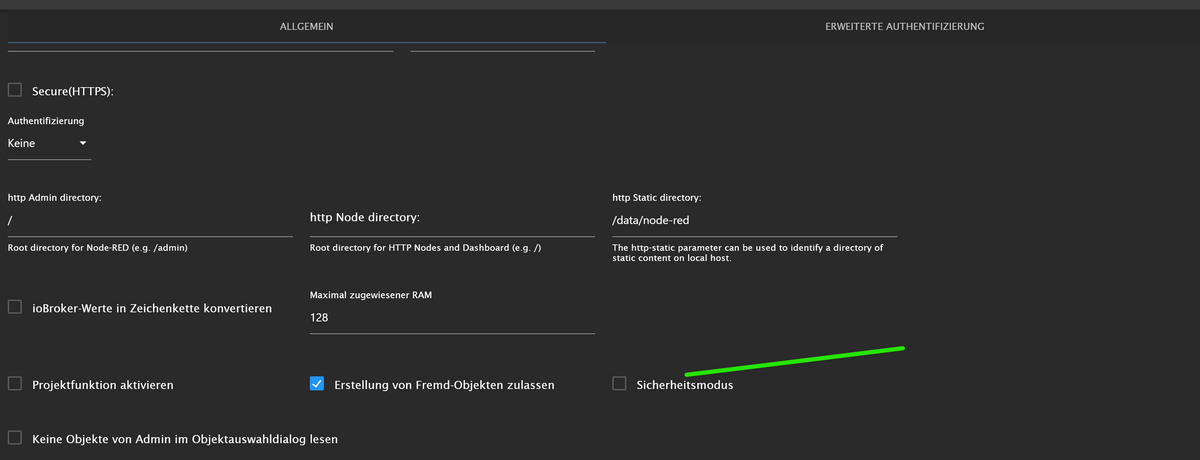

            2. Hast Du den Adapter im Sicherheitsmodus gestartet? - Wenn ja dann den Haken weg.
            3. Hast Du die Flows generell gestoppt?
            • H Offline
              H Offline
              hahne
              2.) Wie meinst du das? Hab normal den Adapter installiert und sonst nichts an den Einstellungen geändert.
              Hab es in den Einstellungen im Adapter gefunden. Nein ist nicht im Sicherheitsmodus.

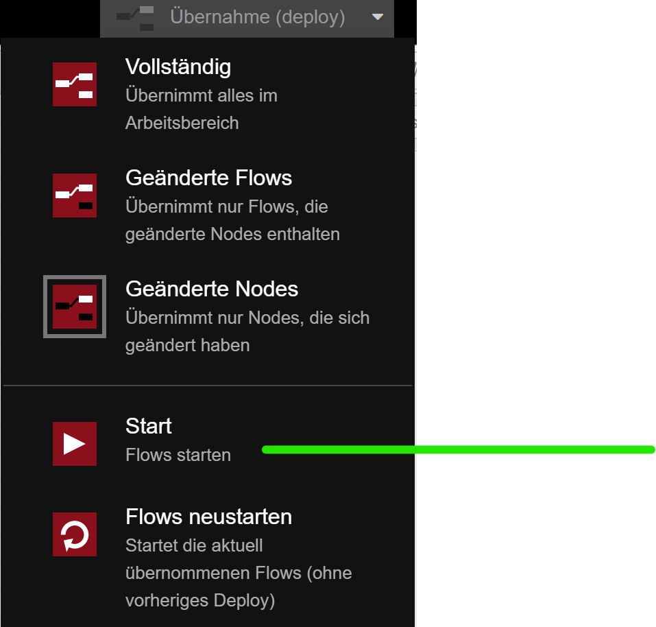

              • mickymM Offline
                mickymM Offline
                mickym
                @hahne sagte in Node-Red Adapter Probleme nach Neuinstallation:
                3.) Also nach meinem Kenntnisstand läuft der Flow. ( Doppelklick auf den Flow und da könnte ich Ihn deaktivieren) oder ist etwas anderes gemeint .
                Wenn hier Start steht:
                sind die Flows gestoppt-
                H 1 Antwort Letzte Antwort
                • mickymM mickym
                  H Offline
                  H Offline
                  hahne
                  @mickym
                  Am 3. Punkt hat es gelegen :(
                  ohhh man das ist mir unangenehm :D
                  Vielen Dank
                  J 1 Antwort Letzte Antwort
