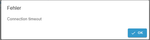

    Kann ich im Adapter auch nachvollziehen. Wenn ich da auf den "Verbindung testen" Button klicke schreibt er:

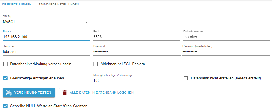

      @azrael42 zeigmal die Einstellungen vom adapter
      Azrael42A 1 Antwort Letzte Antwort
      • arteckA arteck
        Azrael42A Offline
        Azrael42A Offline
        Azrael42
        @arteck
        So schaut es in der Instanz aus.

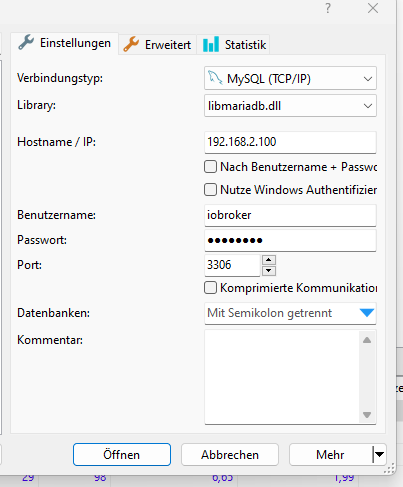

        Und so die funktionierende Verbindung über HeidiSQL.

              Konnte den Fehler jetzt umgehen, indem ich "localhost" anstelle der IP eingetragen habe.
