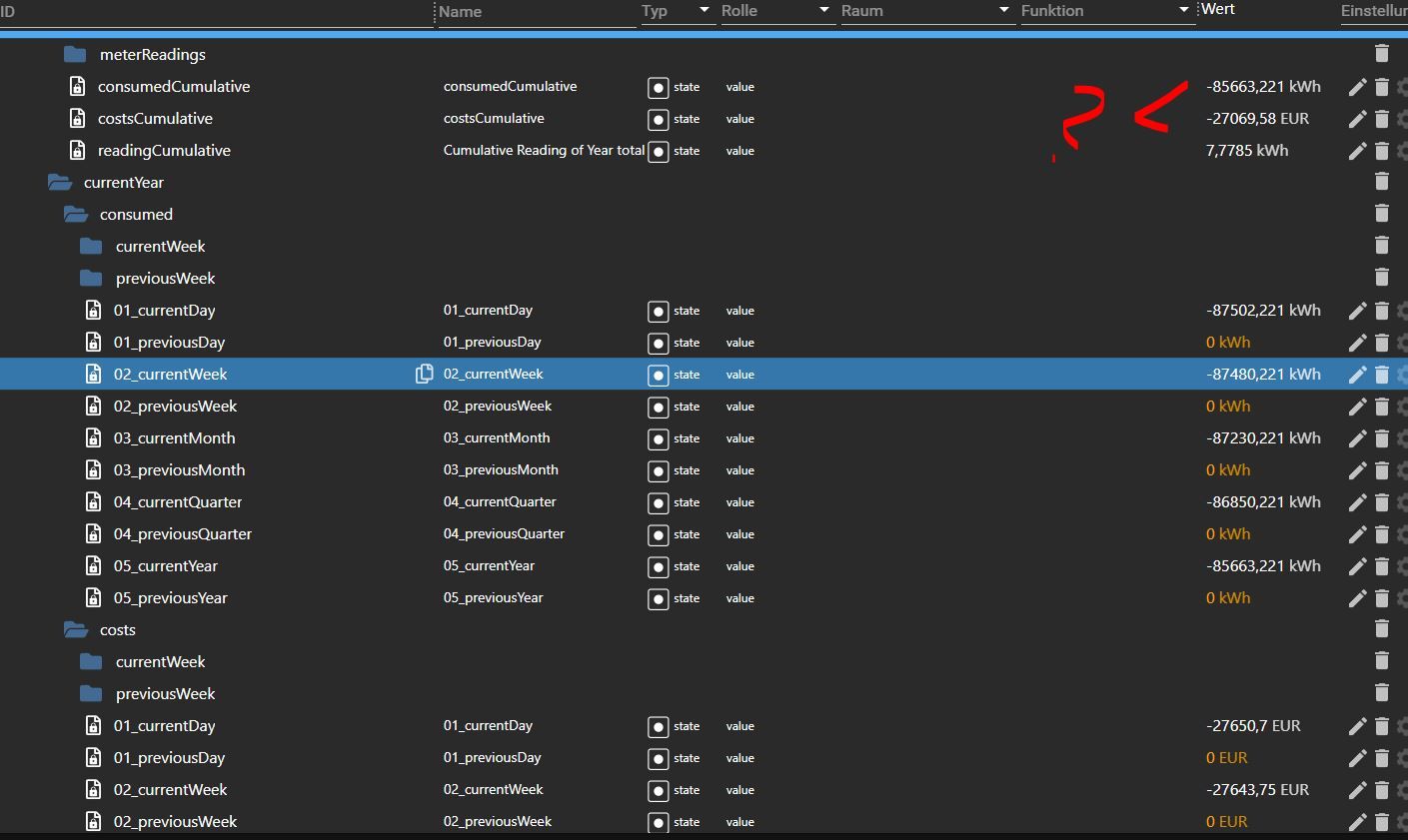

            @tt-tom so eben nochmal gemacht und versucht hier das richtige zu machen :) scheint so, als wäre es misslungen... das kann doch nicht normal sein oder?
            hab die Zählerstände eingegeben und nun kommt das heraus
            hm hab ich was übersehen ?

            • michl75M michl75
              Lg

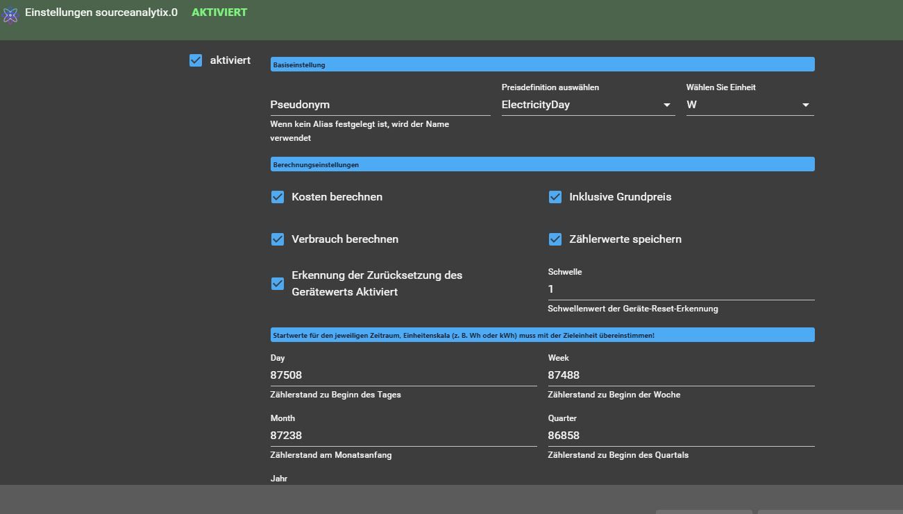

              • T TT-Tom
                @michl75
                zeige mal deine Config von dem Datenpunkt (Zählerstand)
                michl75M Offline
                michl75M Offline
                michl75

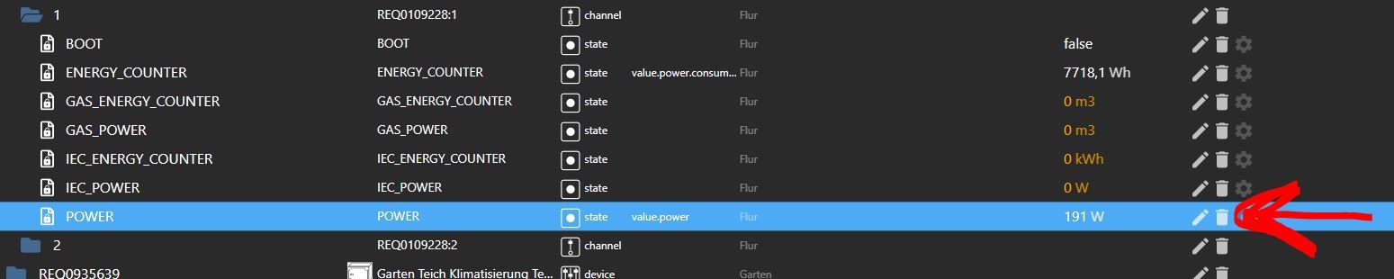

                @tt-tom Genommen habe ist unter Homematic den .POWER also aktueller Verbrauchswert

                • michl75M michl75
                  TT-Tom
                  @michl75
                  Zählerstand nicht Leistung also bei den 7718,1 Wh muss du die Verknüpfung
                  herstellen. Bei den Einstellungen muss du bei "Wähle Einheit" Wh wählen.
                  Gruß Tom
                  Public Transport
                  NSPanel Adapter Wiki
                  michl75M 2 Antworten Letzte Antwort
                  • T TT-Tom
                    @michl75

                    • T TT-Tom
                      @michl75
                      michl75M Offline
                      michl75M Offline
                      michl75

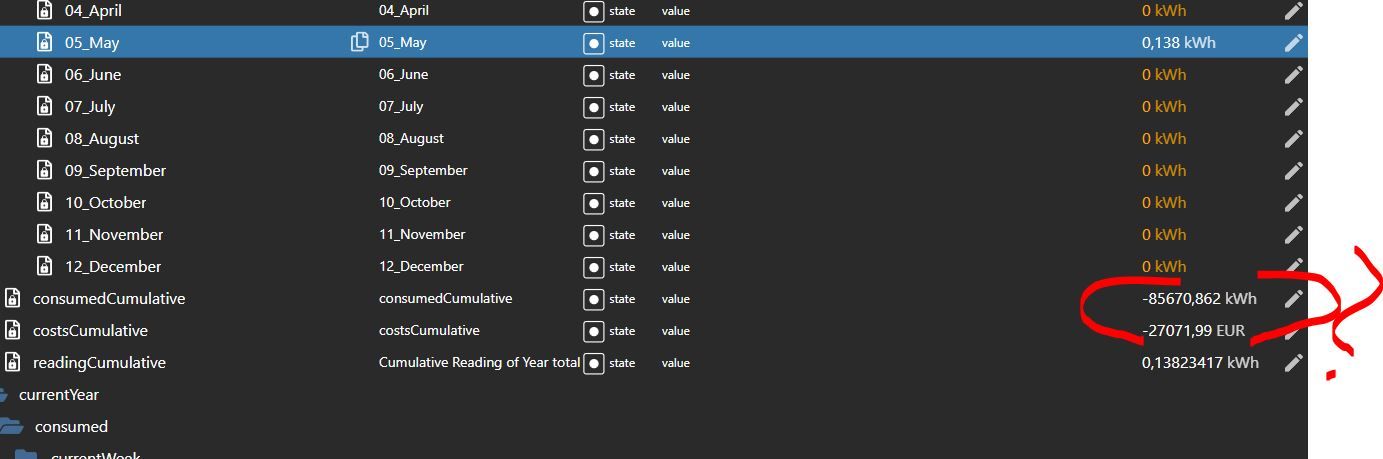

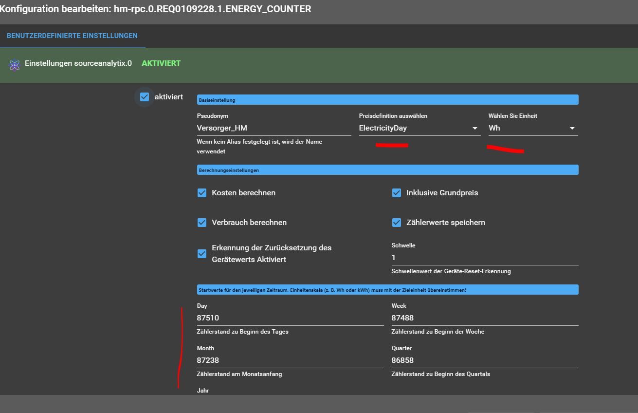

                      @tt-tom so nun so gemacht:
                      Auf diesen Datenpunkt:
                      und dann kommt immer noch Minus heraus:
                      so richtig?

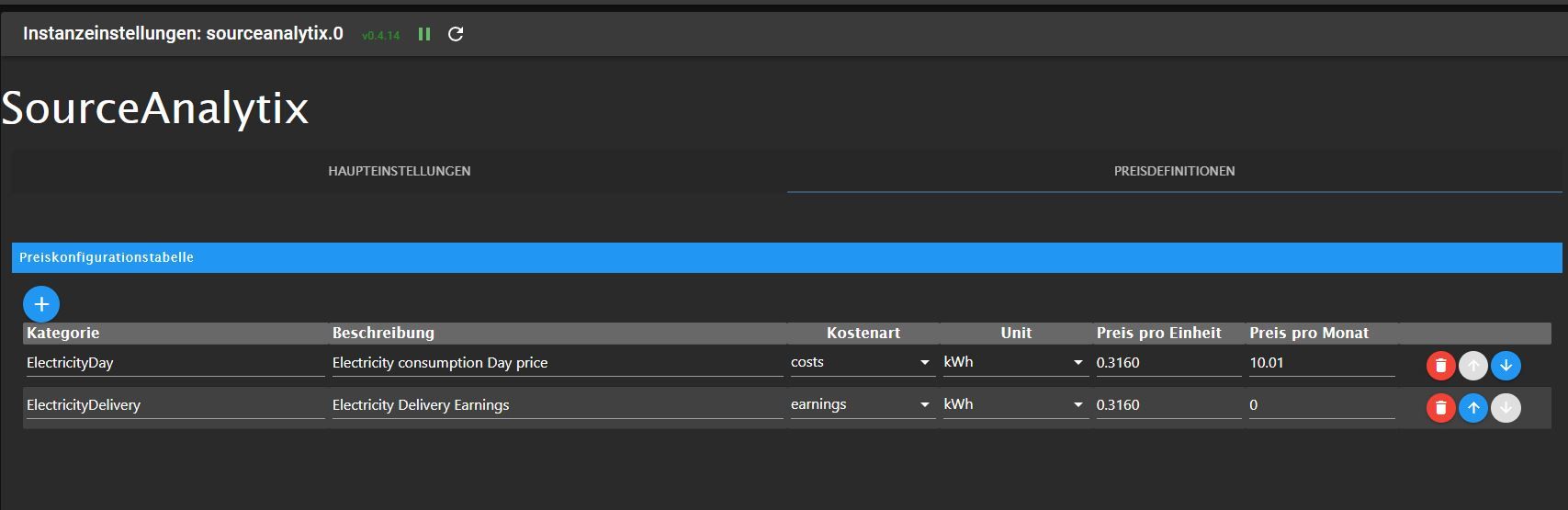

                        TT-Tom
                        schrieb am zuletzt editiert von TT-Tom
                        @michl75
                        wenn du in den Einstellungen der Instanz bei Preisdefinition mal nach siehst, was steht da las Einheit ?
                        EDIT: noch ein Vorschlag nutze ein Alias auf den Zählerstand, damit du beim Wechsel weiter zählen kannst.

                        • T TT-Tom
                          @michl75
                          michl75M Offline
                          michl75M Offline
                          michl75
                          kWh
                          der Preis ist ja auch per kWh... oder verstehe ich das falsch?

                          • michl75M michl75
                            kWh
                            TT-Tom
                            @michl75
                            dann stell mal auf Wh um, denn deine Werte sind doch in Wh

                                TT-Tom
                                @michl75
                                warte mal auf die nächste Änderung vom Zählerstand
                                EDIT: ich habe es bei mir so gemacht:
                                vom Zählerstand einen alias angelegt und gleich in kWh umgerechnet lese Konvertierung "val / 1000"
                                diesen dann mit dem Sourceanalytix verknüpft und die Startwerte auch klein in kWh eingegeben

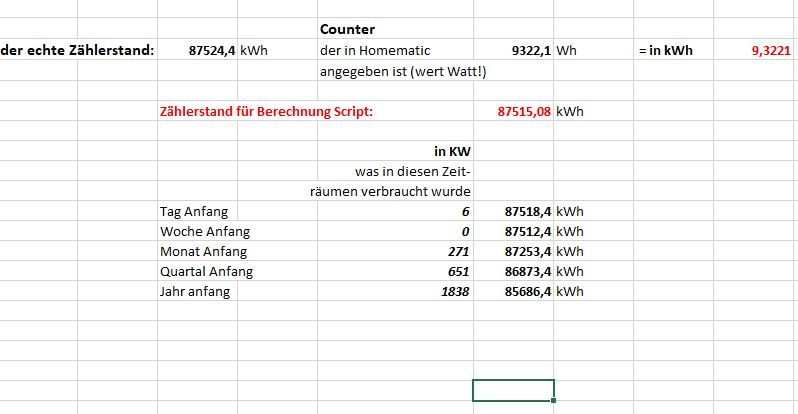

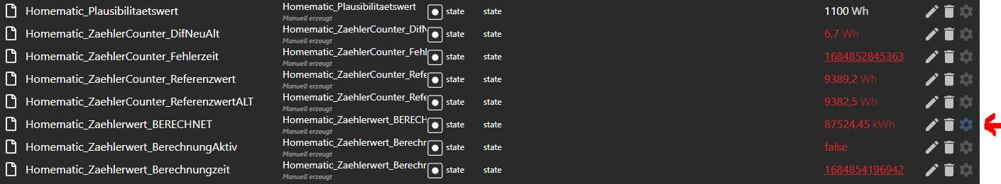

                                  Ich mein der Zähler vom HM ist ja nicht wirklich ein Zählerstand, der setzt sich ja immer wieder zurück oder wenn Batteriewechsel ist ...
                                  Kann es sein, dass ich da doch selbst noch ein Script machen muss der von HM den Verbrauch selbst addiert zum Zählerstand und dann diesen Datenpunkt dann über SourceAnalytix machen muss ?

                                        @tt-tom said in Stromverbraucherfassung einfach:
                                        ach das ist gar kein richtiger Zähler, habe ich irgendwie überlesen. Aber dein Energy.Counter sollte doch permanent hoch zählen.
                                        Nein nicht wirklich ein Zähler.... mit meinem alten Script muss man "Umwege" gehen, dass wenn der mal weg ist, wieder richtig weiterläuft. Mich nervt das selbst von Anfang an. Dazu gibts auch fertige Scripte in Homematic-Foren... Problem ist, dass ich zwar gern mit ESP8266 arbeite, aber ich mich an so Lösungen mit Batterie/Akku nicht ran traue, da habe ich mal einen abgefackelt damit..... und so möchte ich den nicht (in einem Zweifamilienhaus) in den Zählerkasten legen... :)
