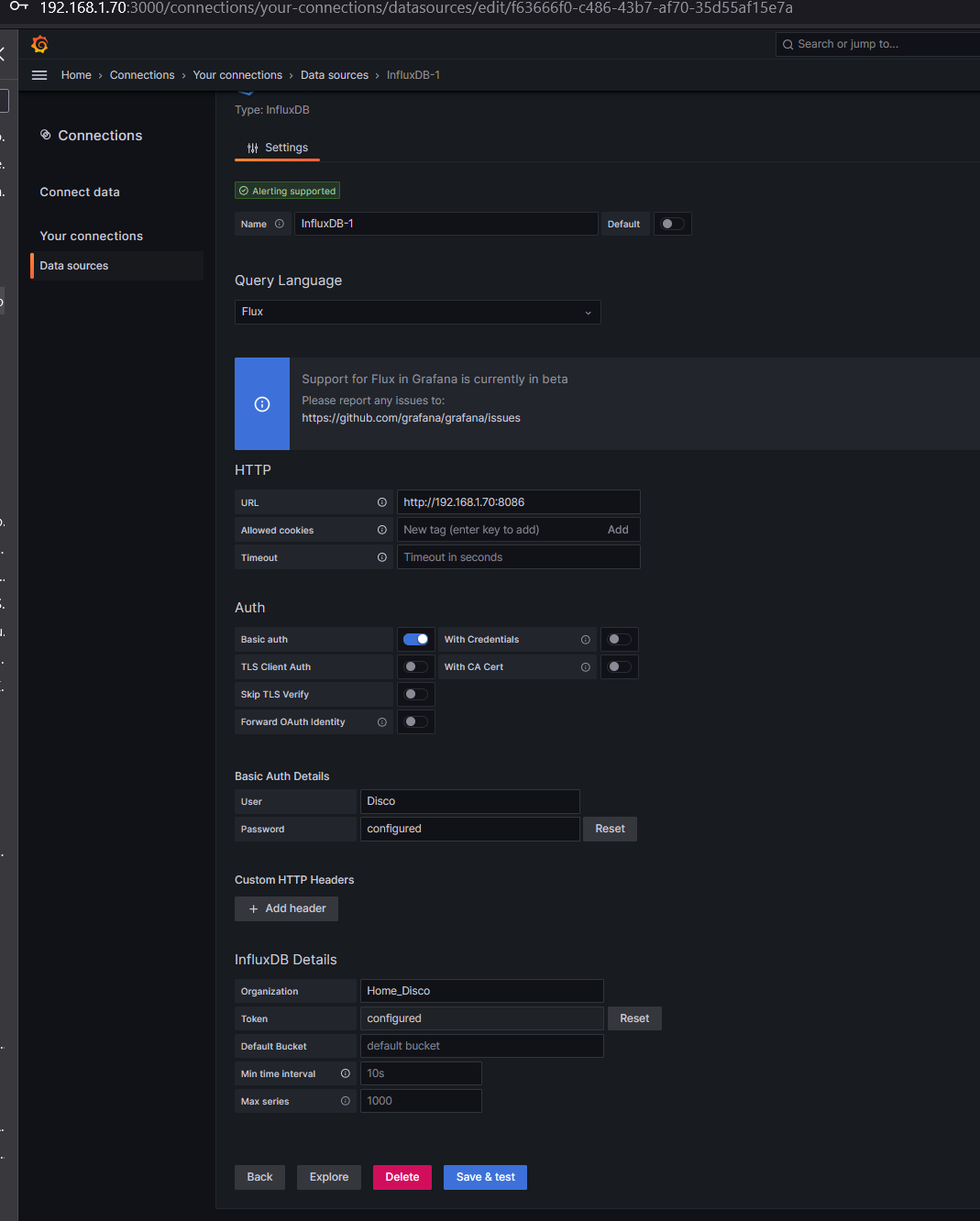

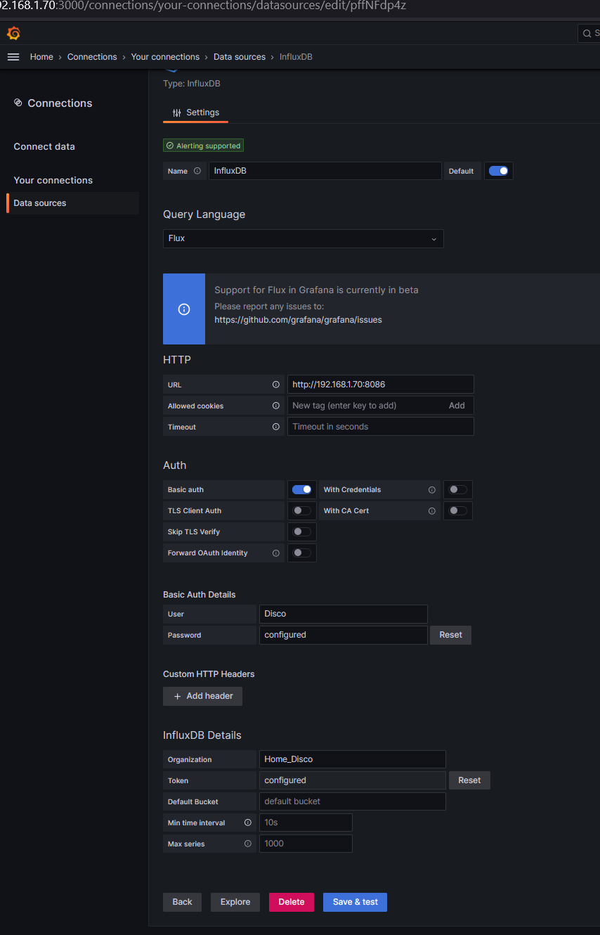

            • Marc BergM Marc Berg
              @marc-berg sagte in Grafana generiert ERRORS seit Update auf 9.5.1 im syslog:
              aber zeig mal deine definierten Datenquelle(n) in Grafana.
              X Offline
              X Offline
              XpertXXL
              @marc-berg
              sieht bei mir so aus:
              • X XpertXXL
                @marc-berg
                Marc BergM Offline
                Marc BergM Offline
                Marc Berg
                @xpertxxl
                Und jetzt zeig mal bitte noch die Einstellungen in beiden Datasources. Werden beide genutzt?
                X 1 Antwort Letzte Antwort
                  @xpertxxl
                  X Offline
                  X Offline
                  XpertXXL
                  @marc-berg
                  ja beide werden benutzt
                  Standard DB:
                  InfluxDB-1:
                  • X XpertXXL
                    @marc-berg
                    Standard DB:
                    InfluxDB-1:
                    Marc BergM Offline
                    Marc BergM Offline
                    Marc Berg
                    @xpertxxl
                    Die Fehlermeldungen deuten ja darauf hin, dass von irgendwo InfluxQL Queries auf die InfluxDB2 abgesetzt werden, die die Datenbank nicht versteht.
                    Hattest Du früher mal eine InfluxDB 1.x angebunden?
