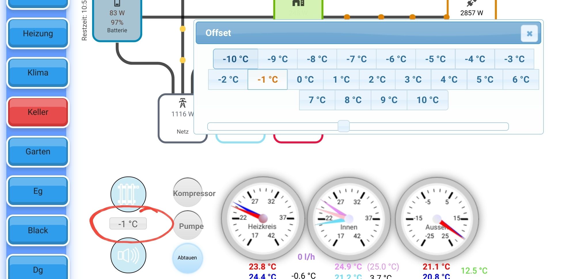

    ich habe für den Offset der Vorlauftemperatur meiner Wärmepumpe "irgendein" Widget gesucht mit dialog oder input und auch gefunden.
    ich war zufrieden!
    jetzt hab ich das kopiert um den Ladestrom der go-e zu steuern.
    Ich wunderte mich über das °C und fand die Einstellung für die Einheit nicht.
    die Einheit wird also nicht konfiguriert und nicht vom DP übernommen
    mit 14 °C wollte ich nicht laden 😁
    Hab jetzt gesehen, dass das Widget heating im Namen hat und die Einheit wahrscheinlich hart codiert ist.
    gibt es so ein Widget auch "allgemein"?
      ich war zufrieden!

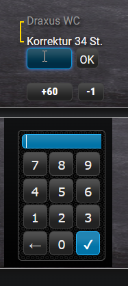

          @homoran Brauchst du viele Presets oder eher eine freie Eingabe?
          Jedes Preset ist hier mittels Widget umgesetzt, die freie Eingabe dann mittels Virtual-Keyboard:
          (Musste ich zusammenschnippeln, da das Keyboard immer am unteren Bildschirmrand eingeblendet wird...)
          Leider hat es als Numpad keinen ".", also 16.3 ist leider nicht.
          LG SBorg ( SBorg auf GitHub)
          • SBorgS SBorg

            @sborg sagte in Dialog Widget für vis gesucht:
            erst fand ich die presets sperrig.
            Inzwischen bei Bedienung am Wandtablet aber optimal.
            ich brauch eh nur ganze Zahlen
