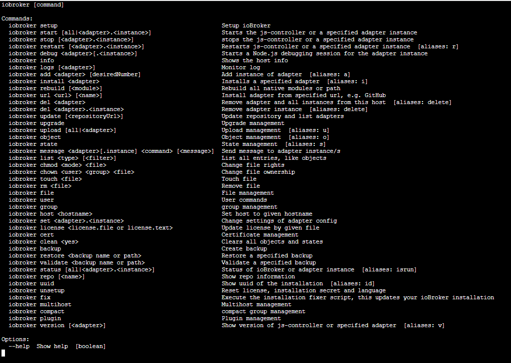

                            Wenn ich im Terminal den Befehl eingebe dann bekomme ich folgendes angezeigt.
                            GlasfaserG Thomas BraunT 2 Antworten Letzte Antwort
                            • T TripleX
                              @glasfaser
                              GlasfaserG Offline
                              GlasfaserG Offline
                              Glasfaser
                              @triplex
                              pkill -u iobroker
                              iob fix
                              Dann Container mit ioBroker neu starten
                              dann nochmal ...
                              • T TripleX
                                @glasfaser
                                @triplex
                                Texte aus der Konsole auch als Text (in CodeTags eingebettet) hier rein, nicht als Screenshot.
                                Führ den Fixer aus, danach sollte auch iob diag funktionieren.
