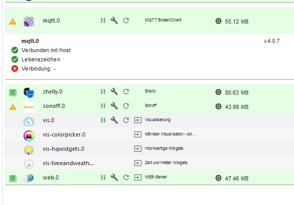

              Ich habe auch gerade gesehen, dass im ioBroker bei den Instanzen bei MQTT das gelbe Dreieck angezeigt wird:
              Verbunden mit Host -> Grüner Haken
              Lebenszeichen -> Grüner Haken
              Verbindung: -> Rotes Kreuz -> Da dürfte das Problem liegen, wobei mir nicht klar ist, was ich hier ändern muss,
              Die Daten des MQTT-Adapters sind identisch mit meiner Installation auf dem PI.

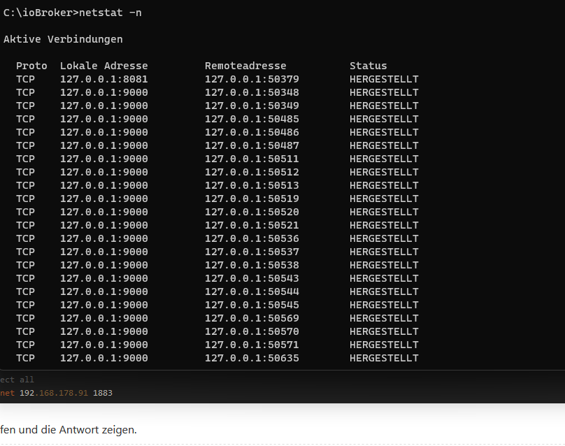

                            mickym
                            @erich-1 Also normalerweise hört mqtt sicher nicht auf den Port 8081. Der Standardport für mqtt und das muss dann auch in Deinem Broker und den Clients eingetragen sein ist 1883.
                            E 1 Antwort Letzte Antwort

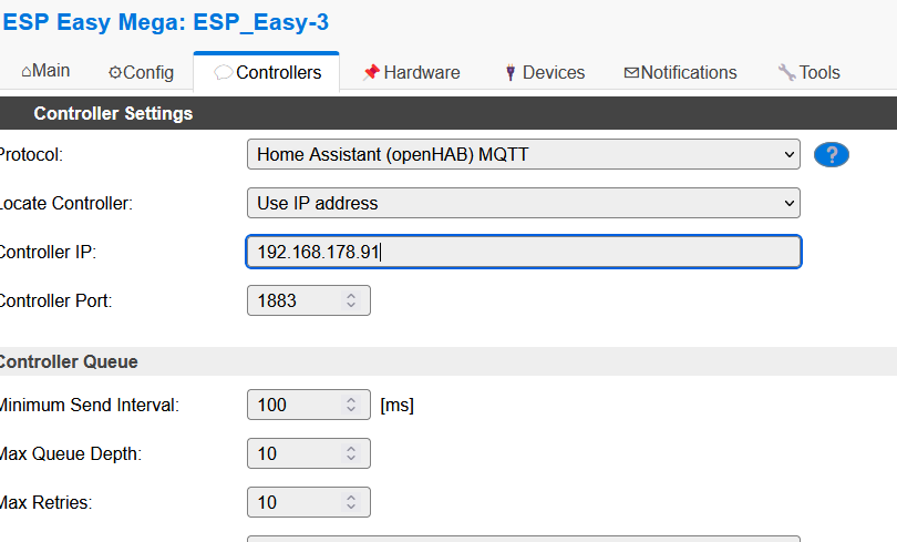

                                @erich-1 Ja also - das heißt Du musst in Deiner Wetterstation oder den WEMOS D1.. die IP-Adresse Deines iobrokers mit Port 1883 oder 1884 angeben.
                                Dann sonoff - ist kein mqtt Adapter - aber wenn Du den brauchst - dann musst Du mqtt auf einen anderen Port laufen lassen, also 1884.
                                Der sonoff krallt sich leider den standard mqtt-Port.
                                Schau halt was Du in Deinem sonoff eingestellt hast und im mqtt musst Du halt einen anderen Port einstellen also zum Beispiel 1884.
                                So und ich habe gerade von meiner NodeRed Standalone Installation auf einem Win11 Rechner mal den produktiven mqtt Broker auf dem Raspberry angefunkt - das funktioniert ohne Probleme. Also da funkt keine Windows Firewall dazwischen.
                                Grundsätzlich sind wenn Du nodejs auf Windows Installiert für nodejs alle Ports im privaten Netzwerk offen:

                                  @mickym
                                  IP 91 ist mein Laptop, auf dem der ioBroker läuft.
                                  Und bei den Sonoff ist 1886 eingestellt, aber die habe ich noch nicht in meine Testversion eingebunden.
