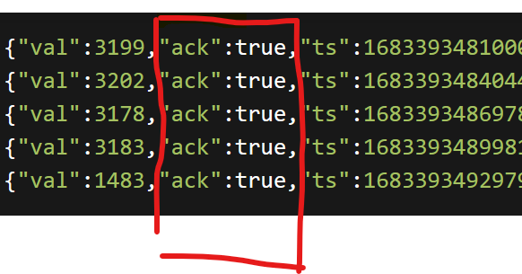

    Ich habe ein kleines Problem mit dem MQTT Server.
    Er sendet den geänderten Zustand nicht an die Clients.
    Beim Verbinden sendet er 1x (MQTTX) oder 3x (mqttExplorer, aber einen alten Wert, dann nie wieder.
    Egal ob ich nur das Topic oder alles (#) subscribe.
    Habe den IObroker auch neu installiert (Windows Version 6.3.5 mit Installer 2.2.1).
    Ne Idee woran das liegen könnte ?

      @yard2 zeig mal die Einstellungen der Instanz "mqtt.0"

        Hab schon einige settings probiert.

          @yard2 Da deine Datenpunkte mit "ack" geändert werden.
          müsste das hier aktiviert werden:

            @marc-berg
            Oh Mann. Danke das wars.
            Die Option hatte ich nicht ausprobiert ;-)
            Nur warum steht da ack drin. Macht evtl der Smartmeter.

              @yard2 sagte in MQTT Server sendet nur einmal:
              Gibt's dazu nicht einen Adapter oder wer schreibt dort Werte?

                @marc-berg
                Ich nutze den SmartMeter Adapter
