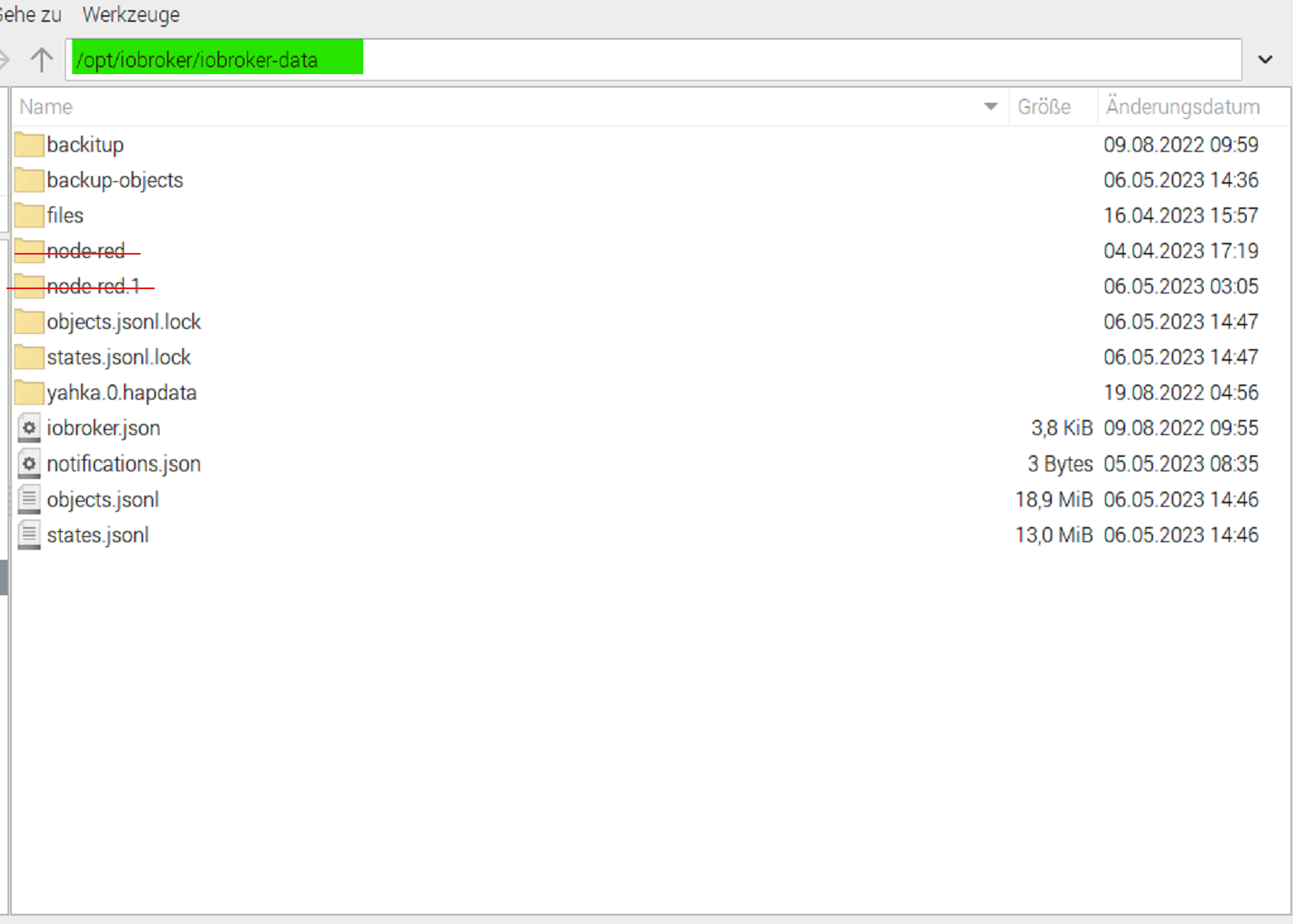

          @mika-0 Wenn Du den Adapter gelöscht hast dann schau halt nochmal in das Verzeichnis:
          /opt/iobroker/iobroker-data
          das da kein node-red oder node-red.1 oder so was drin steht. Wenn diese Verzeichnisse noch da sind, dann diese Verzeichnisse halt manuell löschen.

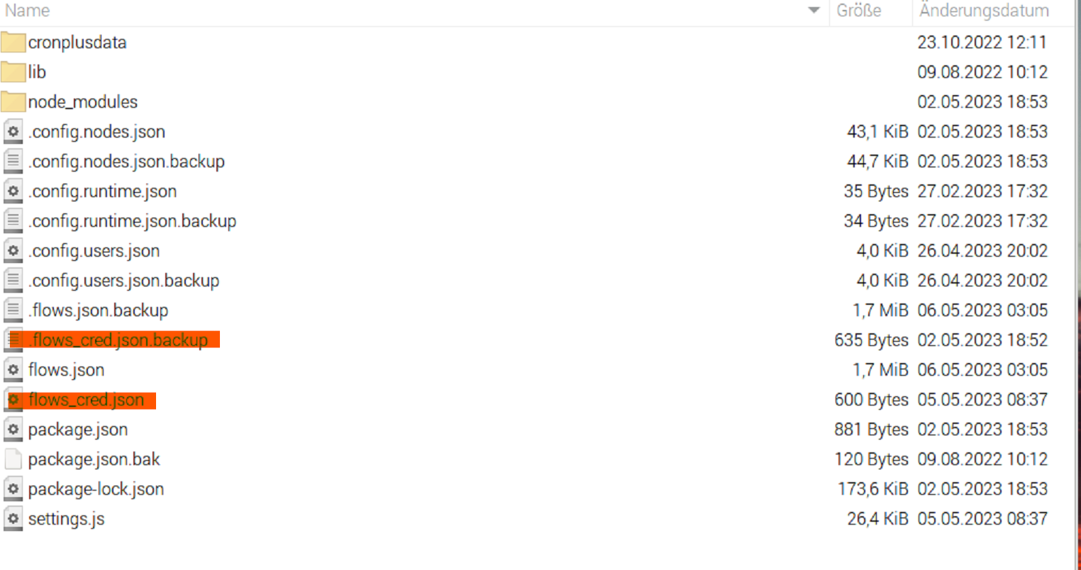

          und wenn es kein Problem ist und Du bekommst diese Fehlermeldung und Du die credentials nochmal neu anlegen kannst, dann lösch einfach die beiden Dateien:
          und starte den Adapter nochmal neu.
