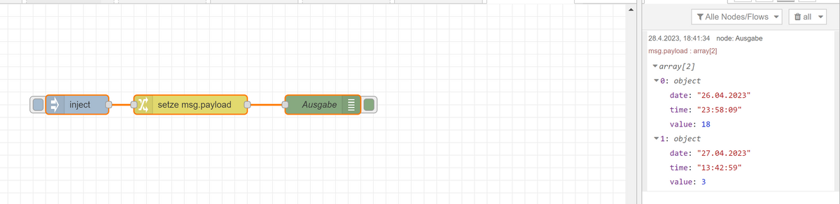

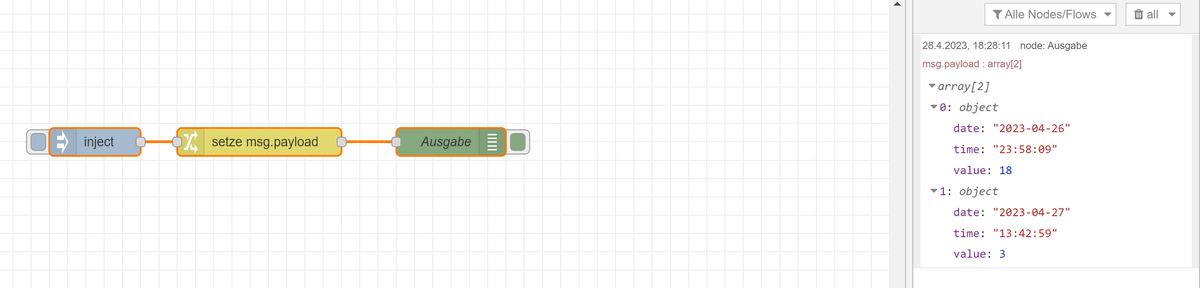

                      @minta79 Da Du ja Node-Red nutzt, kannst Du so eine Tabelle (also JSON Array) easy mit einer Change Node und JSONATA anpassen, dass es so angezeigt wie Jarvis das braucht.
                      Hier mal Dein Input mit einer ChangeNode angepasst:

                      Das ist halt in NodeRed mit einem Einzeiler erledigt:
                      payload ~> |$|{"time": $moment(time,'X').format("HH:mm:ss")}|
                      Das funktioniert aber nur mit der $moments Bibliothek und deshalb in NodeRed. Im normalen JSONATA bekommst Du nur UTC Zeiten, da Du Zeitzonen immer fix angebeben musst. Sprich wenn Du nicht NodeRed und keine moments Bibliothek nutzt musst Du halt normales JS schreiben.

                      liefert ebenfalls dieses Ergebnis:
                      [{"date":"2023-04-26","time":"23:58:09","value":18},{"date":"2023-04-27","time":"13:42:59","value":3}]
                      Wenn Du das Datum auch noch schön haben möchtest
                      dann in JSONATA, halt das Datum ebenfalls mit der Moments Bibliothek schön machen:
                      payload ~> |$|{"date":$moment(time,'X').format("DD.MM.YYYY"),"time": $moment(time,'X').format("HH:mm:ss")}|

                      ergibt dann:
                      [{"date":"26.4.2023","time":"23:58:09","value":18},{"date":"27.4.2023","time":"13:42:59","value":3}]
                      bzw. wenn man den Monat 2 stellig haben will, dann kann man OPtionen definieren:
