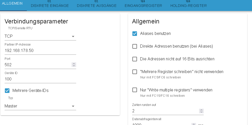

              Hätte folgendes eingtstellt, aber es kommt das orange Dreieck:
              Was müsste ich in welche Register hinzufügen um die Daten z.B. für SOC zu bekommen?
              H 1 Antwort Letzte Antwort

                Habe es mit modbus hin bekommen und der Liste auf:
                Modbus TCP register liste
